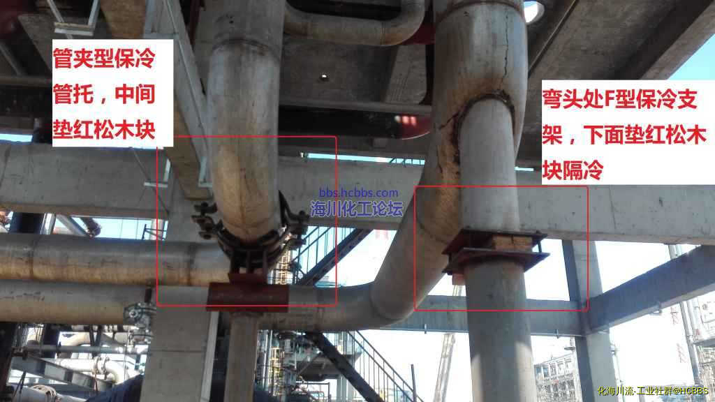

请问保温管道的管托是先做好再保温吗??  那管道滑动的时候,保温层会不会对管托有阻碍呢?? 管道和保温层是不是一起滑动的呢??望指教

保温管道的管托,是焊接到管线上的,先装好,检验合格后,最后做保温。管道动,管托一起跟着动,与保温关系不大。。。

管托属于管道支吊架吧,你不得先把管道支吊架安装好了之后,再做保温层施工
另外补充下二楼的,管夹型的管托是不需要和管道焊接的

当然是首先做好管托,要不保温好了,怎么做?

保温的管托焊接在管道上,先安装焊接管托后保温。保冷的管托在保温层外面,保温后安装管托。

发个现场保冷管托的图吧

管托如果不需要跟管道焊接在一起,那么就需要保温层在管托或者管夹之间,这样可以起到更好的绝热效果。如果是需要跟管道焊接在一起的话,那只能是先做好管托再做绝热层了。就类似7楼的图,非常直观。
