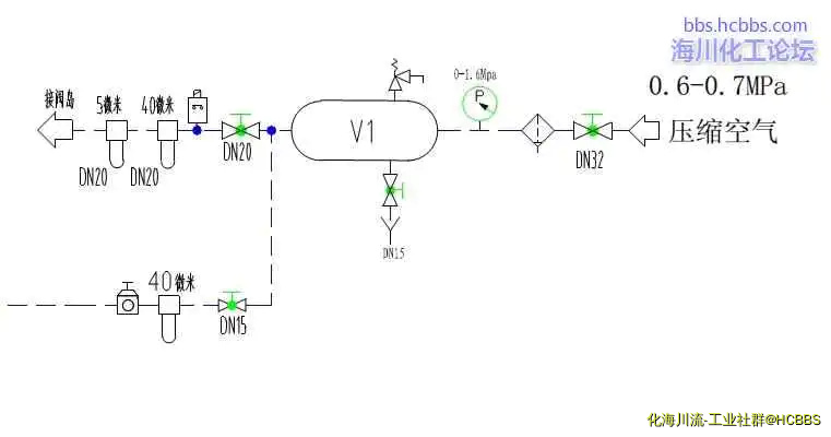

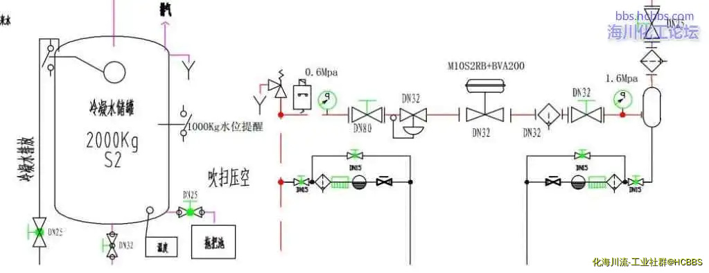

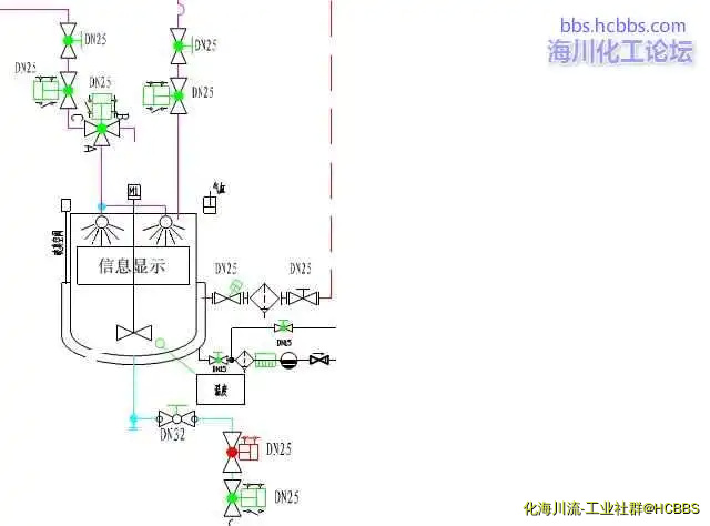

小弟新换了一家新公司,机械部分看了几天算是明白了,可是名为工艺流程图的看得云里雾里,网上搜索具体知识只能找到许多图例,但是具体知识却很少,找到的都是建筑方面的,询问同事只知道是先辈们留下的图纸,一个个具体细问怕同事烦,网上瞎搜结果搜到这个论坛,都是管道,阀门,泵一类,感觉有点搭边,特来论坛求助,上传几张截图希望大家指点一下,希望能找到具体某一类的知识系统学习下,希望能学会自己计算管路直径,阀门选型等等

有个东西叫做图例,结合图例才能看流程图的。你这个不复杂,是个很简单的流程
发表于 2018-1-12 22:45:24
你这图也不难看呀,但你的图不完整,东一块西一块的,第一个是冷凝水收集罐,进水通过浮球液位计控制的。另一个是蒸汽管道阀组,由调解阀和截止阀、安全阀组成,还是疏水器系统。
下面一个是压缩空气缓冲罐,进气管道、缓冲罐、出气管道(过滤器和阀门组成)。
再下面的是一个带夹套的反应釜,夹套由蒸汽加热,物料从反应釜上面进料,其中一个物料是以喷淋的形式进料的。
