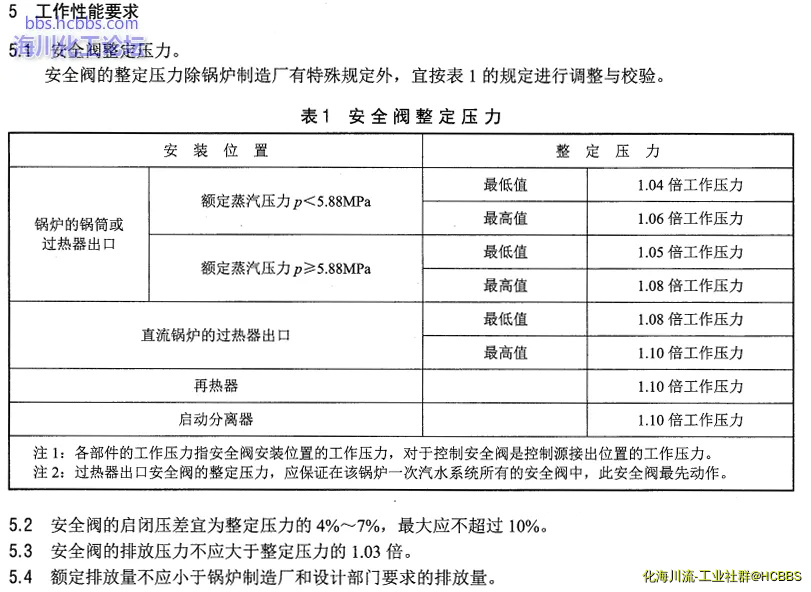

看到这么段话
安全阀的开放是有关规定的,在下列条款的情况下,可以打开。
        锅炉过热器安全阀开启压力的定义如下:
        (1)当额定蒸汽压力小于1.27mpa,工作压力+ 0.02mpa和工作压力+ 0.04mpa;
        (2)额定蒸汽压力大于1.27mpa,但小于3.82mpa,开启压力为工作压力的1.04倍和1.06倍的工作压力;
        (3)当额定蒸汽压力大于3.82MPa,开启压力1.05工作压力和工作压力的1.08倍。
        省煤器安全阀的开启压力为1.5倍工作压力。
        压力容器安全阀开启压力不应超过压力容器设计压力。
找了下,发现在 DLT 959-2014 《电站锅炉安全阀技术规程 》里面有类似的
但是范围对不上
不知道哪位大神知道上面那段话的出处是哪里
还请指点
O(∩_∩)O谢谢

要以标准文件为依据。
