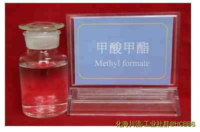

第七节甲酸甲酯
甲酸甲酯(methylformate) 的分子式为HCOOCH,是无色易燃带香味的液体。甲酸甲酯的传统生产方法是甲酸和甲醇的酯化法,但由于工艺落后,甲酸消费量大,设备腐蚀严重,已逐渐被淘汰。20世纪80年代以来,甲醇羰基化和甲醇脱氢法生产甲酸甲酯路线开发成功,使甲酸甲酯的生产成本大幅下降,成为生产甲酸甲酯的主要方法。
1、甲酸甲酯的性质及用途
甲酸甲酯分子中含有甲基、甲氧基、羟基和酯基,因此甲酸甲酯化学性质活泼,可以发生许多化学甲酸甲酯分子中含有甲基、甲氧基、羟基和酯基,因此甲酸甲酯化学性质活泼,可以发生许多化学反应。
3、生产工艺中需注意的事项:
Ø       用作原料的甲醇和一氧化碳应不含水、氧和CO2等杂质,以防止催化剂通过反应生成甲酸钠和碳酸氢钠沉淀,引起催化剂失活,并导致反应器结垢和堵塞;
Ø       由于原料一氧化碳中含有惰性气体,且未反应一氧化碳循环使用,因此为保持反应所要求的一氧化碳分压,防止惰性气体积累,就必须将反应器顶部出来的一部分气体排放掉;
Ø       甲酸甲酯产品塔塔底馏出液中含有甲醇和催化剂,在循环使用前要除去不溶的无活性的催化剂。
4、反应器操作条件及催化剂
反应器操作条件:温度80℃,压力4.5MPa。由于是放热反应,反应混合物采用外循环进行冷却。甲醇单程转化率为30%,一氧化碳单程转化率可达到95%。该法生产每吨甲酸甲酯消耗甲醇(90%) 560 kg,一氧化碳562 m3(标准温压)
催化剂:甲醇羰基化生产甲酸甲酯唯一工业化的催化剂是甲醇钠(CH3ONa)。其优点是选择性高,甲酸甲酯是唯一产物。但由甲醇钠组成的一元催化剂体系有严重缺点。其对原料甲醇及CO中所含的H2OCO2特别敏感,少量H2OCO2就能使催化剂失活。
