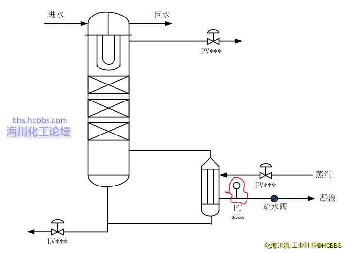

一汽提塔,塔底虹吸式再沸器,最近一直出现再沸器凝液压力波动,塔压力和液位也波动。排查过程中发现,如果将疏水阀后凝液就地直排,则凝液压力和塔压力、液位均无波动现象,初步判断为凝液压力低,导致凝液回收不能持续进行,只是间歇脉冲式回收,导致的塔运行波动。从疏水阀前导淋直接通过临时管子将凝液回收,也出现同样的现象。之前整个系统是稳定的,上下游也未出现波动,而且最近大部分时间在波动,但偶尔也会出现短暂的平稳状况。现在请教各位,如何去进行调整,才能稳定整个系统?

flying00hsVIP会员 VIP会员 | 显示全部楼层       最后访问IP上海市
你用的是低压蒸汽吧,不然一般不会出现这个问题的,可能是汽提塔负荷比设计符合低,造成换热器余量过大,倒算蒸汽凝液的压力就会较低。

timwangwt楼主 VIP会员 VIP会员 | 显示全部楼层       最后访问IP安徽省
flying00hs 发表于 2017-6-14 11:54
你用的是低压蒸汽吧,不然一般不会出现这个问题的,可能是汽提塔负荷比设计符合低,造成换热器余量过大,倒 ...
是的,用的是低压蒸汽。明天试着把汽提塔负荷提上一点看一下效果。
flying00hs 发表于 2017-6-16 16:22
效果如何?解决没有
感谢您的持续关注。塔负荷没降,把再沸器的蒸汽量降低后,问题解决了。

学疏才浅VIP会员 VIP会员 化海川流M | 显示全部楼层       最后访问IP浙江省
再沸器凝液排放加台凝液泵。
flying00hs 发表于 2017-6-22 08:55
这个问题也不知道解决没有,关注结果中
感谢关注,将再沸器蒸汽量降下来后问题已解决。
学疏才浅 发表于 2017-6-22 14:54
再沸器凝液排放加台凝液泵。
嗯,加一台疏水阀泵会解决问题,但是成本还有采购进度都是新问题

flying00hs + 2 这种方式太暴力啊!
疏水阀坏或后路管线堵塞或能力不足
HP0377 发表于 2017-6-23 21:14
疏水阀坏或后路管线堵塞或能力不足
从现在的情况来看 应该是超过了疏水阀的最大能力了

咏吥誩弃VIP会员 VIP会员 | 显示全部楼层       最后访问IP河南省
你把进再沸器的蒸汽调节阀改造拿掉安装到凝液管线上试试....
嗯,我见过这样的设计。能否说明一下,什么情况下需要这样设计(调节阀安装在凝液管线上)?
hexiaoyu8911 发表于 2017-6-27 18:30
勿怪我鄙陋,我怎么没有理解蒸汽量减下来塔的负荷没减怎么就好了,能详细解释下吗
在保证塔底组份合格的前提下,蒸汽量减小后,凝液量也随之减小。我查了一下疏水阀的设计能力是600kg/h,之前蒸汽量已经达到了550多,接近了疏水阀最大能力。
