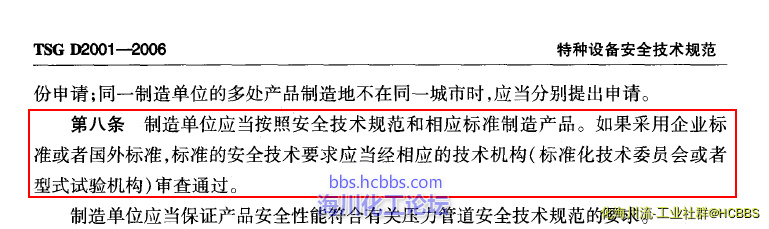

在TSG D2001-2006中,对第二章第八节怎么解读;
此章节中写道:制造单位应当按照安全技术规范和相应标准制造产品。如果采用企业标准或者国外标准,标准的安全技术要求应当经相应的技术机构(标准化技术委员会或者型式试验机构)审查通过。
这句话是不是可以理解成:只要有TSG D2001-2006许可证,那么就可以按照国家标准或者行业标准生成符合许可证中要求的物项?只有按照企标或者国外标准生成之前,应当要相应的技术机构(标准化技术委员会或者型式试验机构)审查通过才行?是这样吗?

一般是这样的
