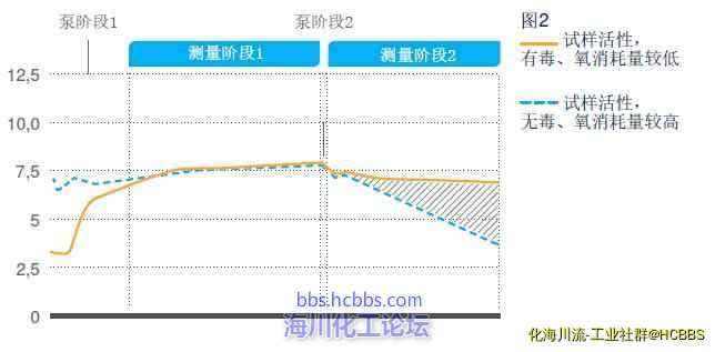

Nitritox 可以通过使用硝化细菌/客户污水处理厂的活性污泥测量地表水、饮用水和污水的毒性,从而达到水质的监管和过程控制的目的。同时用于监测有毒事件案例的发生以及报警。
测量原理:仪器首先测量硝化细菌/客户污水处理厂的活性污泥在超纯水中的呼吸率,之后把硝化细菌/活性污泥加入到污水水样中,测量其在污水中的呼吸率,如果水样中存在化学物质以及重金属,他们就会抑制硝化细菌/活性污泥的呼吸率,这样测得的水样就是有毒的。由于不同浓度的污水对硝化细菌/活性污泥的抑制不同,因此我们就可以区分毒性的大小。
该测量系统包括高度敏感、自我繁殖的菌类培养(可以一直再生)无需后续购买,在5分钟内完成测试,持续用来测试水样中的毒性。
