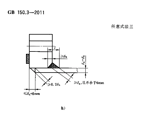

GB150中,任意式法兰按表7-5整体法兰计算表计算式,δ0和δ1该如何取值?h0该如何取值?

你说的任意式法兰是平焊法兰,没有δ1,δ1=0,δ0=筒体有效厚度
还有平焊法兰按整体法兰计算的话,需要全截面焊透,一定得注意了。
