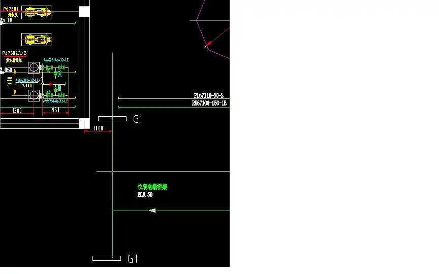

是不是可以将仪表电缆桥架图直接在管道布置图上画,然后去掉管架上的工艺管线啊?

给出仪表桥架的走向、标高、规格,确定现场有足够空间走桥架就可以了。

我想直接在管道配置图上画

肯定直接在管道配置图上画现场好施工,也易确定和管道的相对关系。我们一直这样做。

我是这样做的 直接去掉工艺管线 画上桥架
发表于 2017-6-5 09:03:08
sdfc2009楼主 VIP会员 VIP会员 | 显示全部楼层       最后访问IP河北省
如上图 这样画 可以吗

我们一般都是拿设备布置图上画,你用管道布置图画,上面都是管子,你是把他管子打断了画呢,还是把管子删了画呢?删了画那么多管子,不够费尽的,删光了不就成了设备布置图了,打断画,也没有意义啊,桥架穿过管子?并且,你的图纸里,有用的信息只有你的桥架,施工方管道的看管道的图,仪表的只看你桥架走向和现场管道情况,你图纸上的管道信息属于无用信息,基本就是打印出来浪费墨的。。

在平面布置图上 如何?

可以,就是平面布置图也就是设备布置图删出来的么,没用的信息,标注全部干掉,省地方~

好 我看工艺上的管线都是标着EL3.05  我标注EL3.6 应该没问题吧?有管架的我直接把桥架画在管架上,没有管架的地方 我直接先画上桥架 让现场施工人员看着办 如何?还得需要我在材料中 列出 现场做直接做仪表管架的安装材料吧?

你与管道的距离,根据标准走就行,具体情况具体分析,结合实际情况考虑,现在谁也没法直接告诉你3.6就是可以的,要考虑其他情况,比如方便支撑,比如顶上有东西没有,会不会撞等等,管架也不是你说用就能用的,得问问管道,所以你画桥架最好还是先画个大概,然后去找管道的协商下。材料最后再出,安装材料要有的。

说的好详细  对的 我应该多考虑

可以在管道布置图上画
可以在设备布置图上画,更清晰
