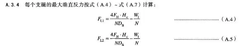

我在学习JB/T4712.2附录A时,发现计算单根支腿垂直反力(弯矩拉伸侧和压缩侧)的公式是一样的,可在后面算例里面算出的值,是不一样的,请问高人,这是怎么回事,是不是标准里面的公式有问题。

公式有问题,FL2的公式前面掉了一个负号“-”,您带上负号在核对下

减号改加号也行吧

(A.5)公式有排版错误,FL2等号前面漏了一个负号“-”。
