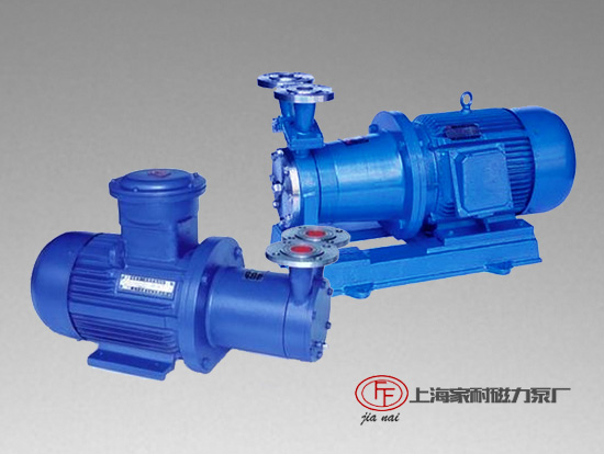

随着我国经济的飞速发展,装备制造技术的不断提升,高效率、低能耗、倡导低碳环保的产品应用越来越多。上海家耐磁力泵厂研制的CWB型磁力旋涡泵和CWB-G型高压磁力漩涡泵就是将永磁联轴器的工作原理应用于离心泵的新型产品,它具有无泄漏、小流量、高扬程、耐腐蚀等诸多显著的特点。
上海家耐磁力泵厂自八十年代与化工研究院共同合作,成功研制出八大系列磁力泵。发展至今,上海家耐已发展成为国内特种磁力泵研制厂家。近期,上海家耐又成功开发出高压磁力漩涡泵,该系列磁力漩涡泵耐系统压力20MPa,填补了国内高扬程、小流量、耐系统压力较低的技术空白。
CWB-G高压磁力漩涡泵叶轮是一个圆盘,圆周上的叶片呈放射状均匀排列,泵体和叶轮之间形成流道,吸入口和排出口均在叶轮的外圆周处。吸入口与排出口之间有隔板,由此将吸入口和排出口隔离开。上海家耐技术人员设计时将泵内的液体分为两部分,叶片之间的液体和流道内的液体,当叶轮旋转时,在离心力的作用下,叶轮内液体的圆周速度大于流道内液体的圆周速度,故形成了环流流动。又由于吸入口和排出口液体跟着叶轮前进,这两种运动的合成结果使液体产生与叶轮向相同的“纵向旋涡”因而得到漩涡泵之名。需要特别指出的是液体质点在泵体流道内圆速小于叶轮的圆周速度,在纵向漩涡过程中,液体质点多次进入叶轮叶片之间,通过叶轮叶片把能量传递给流道内的液体质点,液体质点每经过一次叶片就获得一次能量,这也是相同叶轮外径情况下磁力漩涡泵比其它叶片泵扬程高的原因。并不是所有液体质点都通过叶轮,随着流量的增加,环形流动减弱,当流量为零时,环形流动最强,扬程最高,这是因为流道内液体是通过液体撞击而传递能量。
CWB-G高压磁力漩涡泵研制成功,标志着上海家耐磁力泵厂在特种磁力泵研发制造领域又向前迈进了一大步。该泵可广泛应用于化工、制药、石油、电镀、食品、电影照相洗印、科研机构。国防工业等单位抽送酸、碱液、油类、稀有贵重液、毒液、挥发性液体,以及循环水设备配套、过滤机配套。特别是易漏、易燃、易爆液体的抽送,选用此泵则更为理想。
