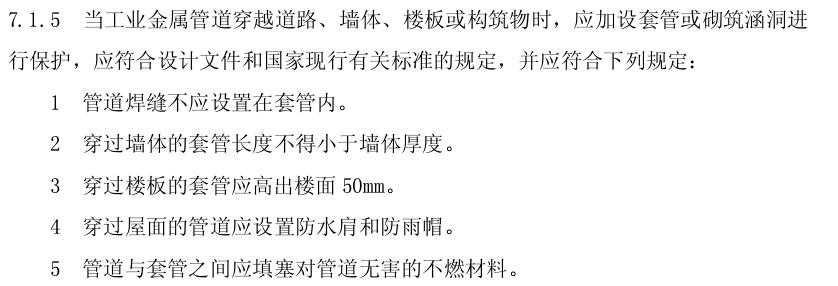

请问一下专家们,炼油厂原油泵房或者其他的泵房,在管线穿过泵房墙体时,墙体与墙之间的缝隙要不要进行封堵?有没有什么样的标准进行这样的规定?

安全规范我倒是不懂,我觉得一是形成相对隔离的空间,墙的作用就是这个,可以有效的阻止火灾的穿过和蔓延,二是防止有毒有害的气体从此进入室内空间,墙的作用就是隔离和阻断,所以我觉得有必要进行封堵,当然封堵材料要选择具有挠性特性的材料,比如聚氨酯泡沫,聚苯泡沫,聚乙烯泡沫等等,尽量不要用水泥填充,因为管道在运行的时候有振动。填充完毕之后刷漆或涂料,色漆颜色和墙体一致就可以了。

是要的,如果不加封堵,那么你厂房的价值在哪,直接做个棚子不就好了,同意6楼的观点,可参照GB 50016中6.1.5和6.1.6的关于防火墙的相关规范,希望能帮到你
各位海友的观点基本都是正确的,危化品企业安全必须重视。
至于楼主提到的引用标准,截图2张,供楼主参考。
具体的标准文件附件:
图1引自附件1;图2引自附件。而且还要注意连接泵管线的震动、应力可能引起的问题,做好支撑减震。墙体开孔时要充分了解墙体承受力。
欢迎提出其他的问题我们大家共同探讨。共同进步!

当然防火防雨防尘是一方面,其实主要想问的是要不要在穿墙的部位增加柔性的东西,如楼上所说比如加聚氨酯泡沫,聚苯泡沫,聚乙烯泡沫等,因为考虑到泵的震动及与泵进口连接的罐体沉降问题,所以为了保证泵进口管线具有一定的柔性,需要加聚氨酯泡沫,聚苯泡沫,聚乙烯泡沫等材料。具体规范没有见到,楼上所说规范主要是在强调防火隔离的问题。

请问不宜加的理由是什么?泵的出口管线加了膨胀节,如果不加泡沫直接封堵墙体孔洞的话,膨胀节将失效,起不到作用。
