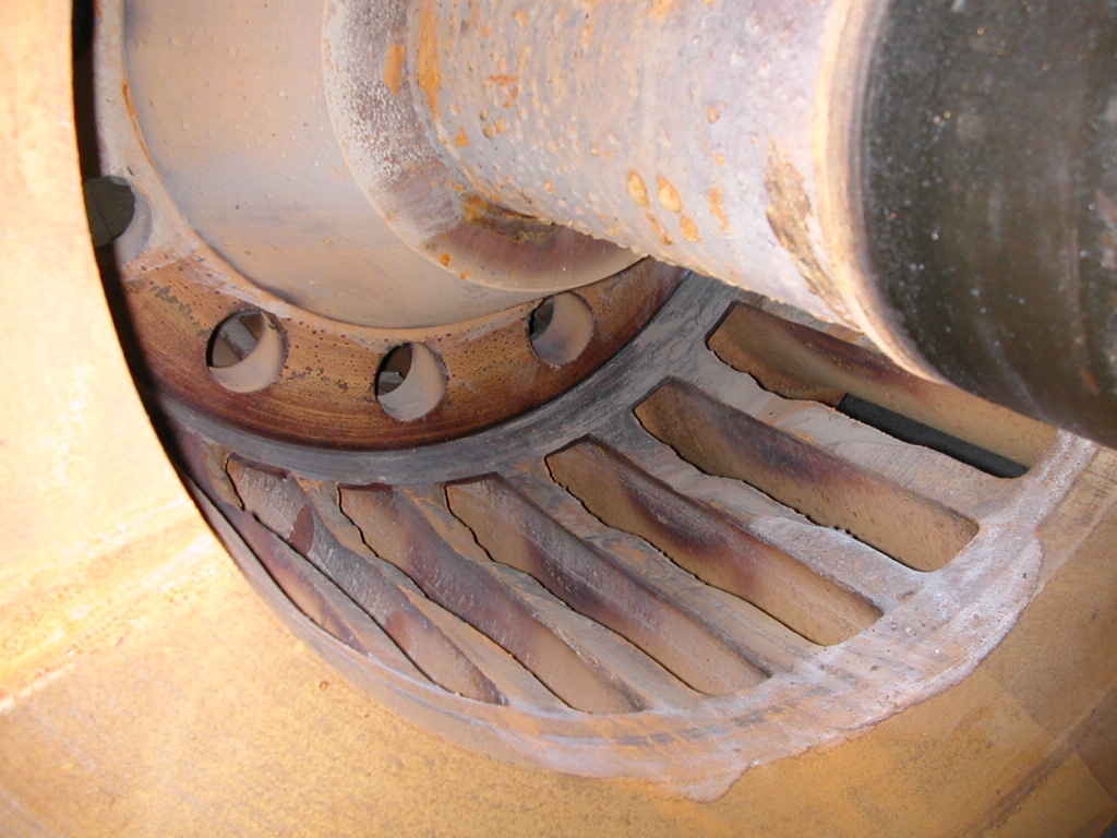

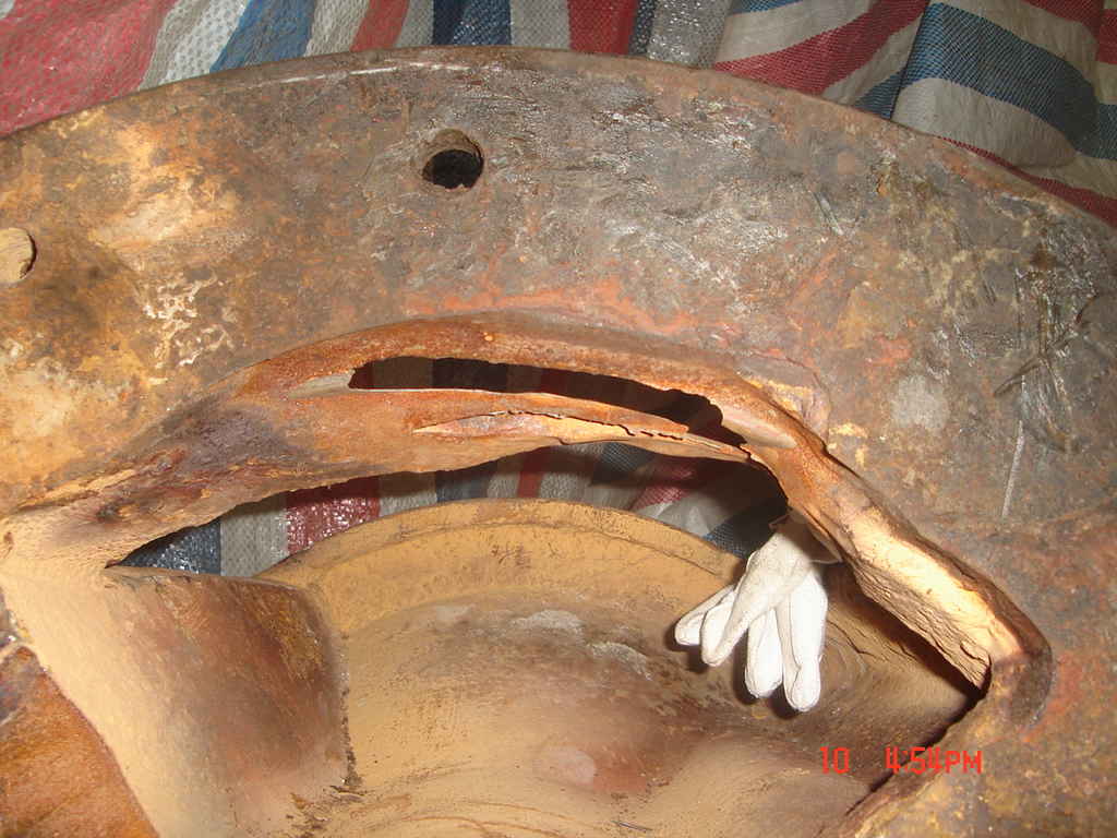

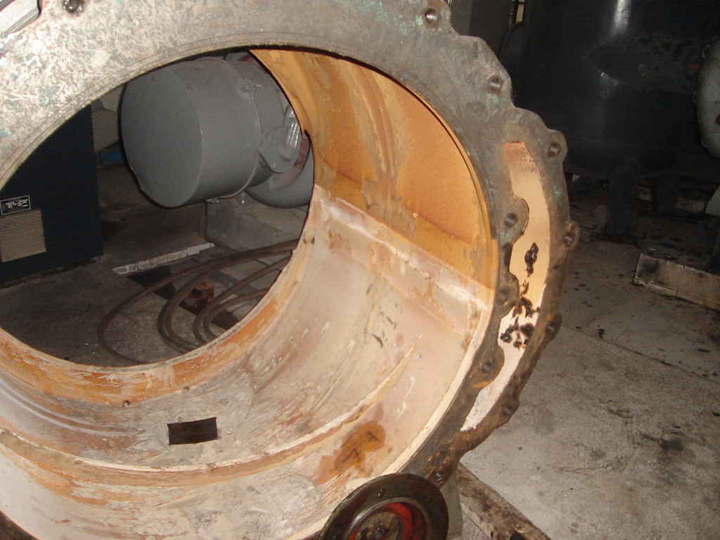

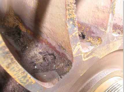

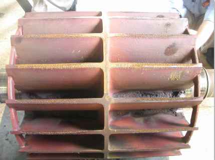

[讨论] 液环真空泵开了一年半泵壳成这样

楼主,你好,请问你用的是哪一家的水环真空泵,水环真空泵厂家参差不齐,品质差距也较大,一方面是材质问题,另一方面与配置和防汽蚀措施也有关。

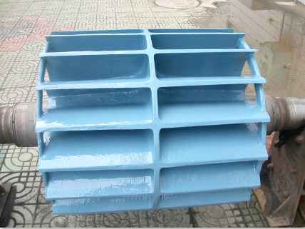

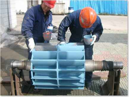

汽蚀吧,这种情况一般发生在叶轮和分配器,看你这个情况,可以采用进口陶瓷金属材料修复已经汽蚀的缺陷,然后采用陶瓷金属防汽蚀涂层进行保护,可以**延长设备使用寿命。可以看一下我们的现场照片
