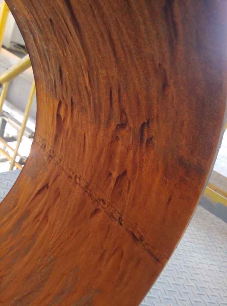

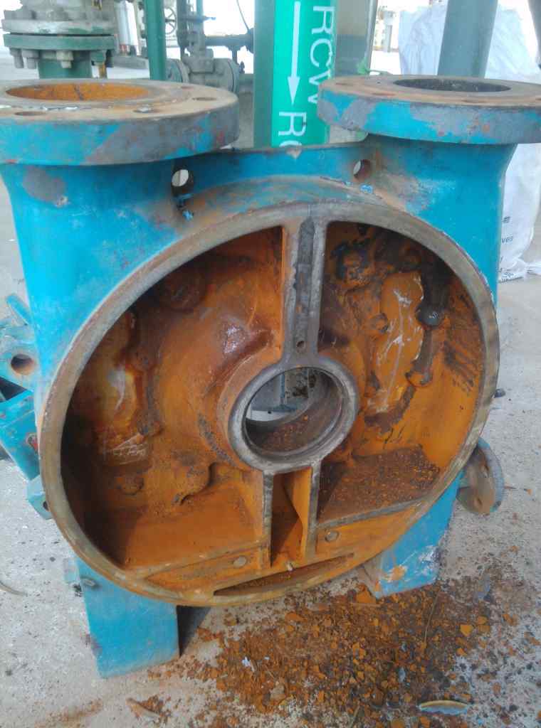

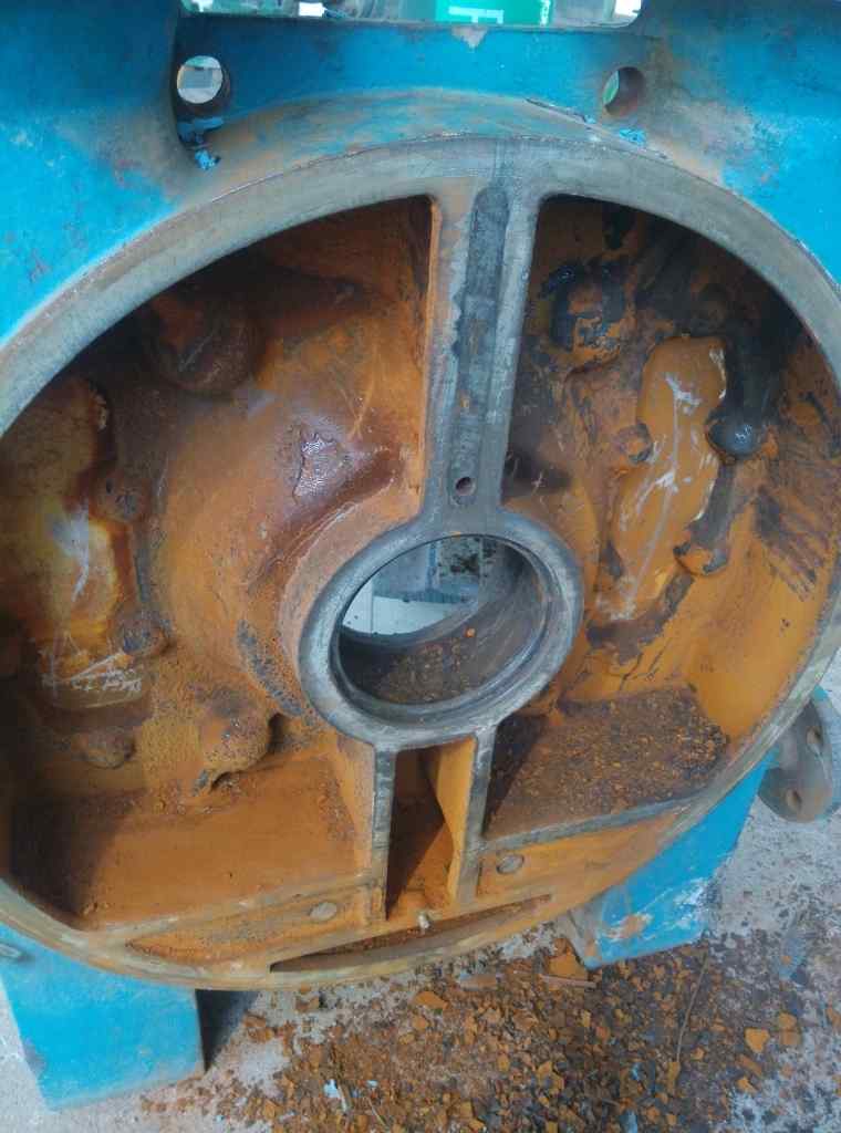

两台液环真空泵,一开一备,两台开了有一年半,其中一台泵体漏了,拆开一看成这样了,无法想象,泵壳能冲刷成这样,大家给分析分析是什么原因?

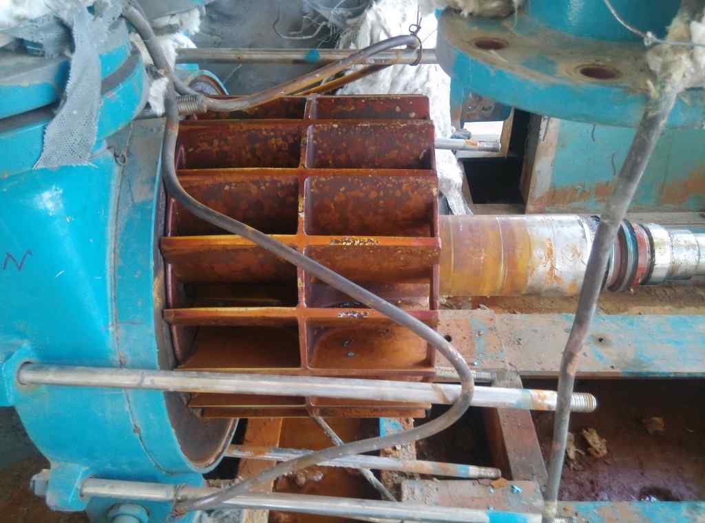

泵叶轮

厉害。一般是冲砂腐蚀、介质腐蚀、气蚀,正常的。

看来介质腐蚀和汽蚀很严重

看来泵壳材质要升级了,哈式合金看看。

1.选用耐气蚀的材料;
2.改变管道结构,提高气蚀余量;
3.前面设个过滤器,过滤掉杂质。

介质没有腐蚀,就是真空度有点高,考虑汽蚀和材质有问题

你这个液环真空泵是分配器不是分配盘,这种真空泵的吸气范围有限,
腐蚀(冲蚀)这么严重,第一你介质估计易溶解在水里成腐蚀性,
第二就是气蚀~

主要是材质,除去腐蚀的原因就是汽蚀了,不能只要便宜的(看你照片泵体厚度太薄,太弱),关键是材质现在叶轮,圆盘,泵体一般都用304不锈钢了。

你的这台水环泵除汽蚀因素外,应该还存在纤维状或颗粒类的冲刷磨损。我能用高分子复合材料来修复,我修复过太多这样的项目了。

问了一下厂家,壳体材质是灰铁。
发表于 2017-5-26 16:47:01
太不耐冲刷,太不耐腐蚀和汽蚀了,并且泵体很薄(当然与现状关系不大,薄厚都汽蚀和冲刷)。建议换泵,价格也不高。  详情 回复 发表于 2017-5-28 08:47

明显的腐蚀。这个泵的壳体应该采用304或316L不锈钢材质。是选型时没有提此要求所致。

我个人建议:除更换材质或换泵外,更重要的弄清楚原因,如汽蚀、磨损等能否降低。不然即使换成不锈钢,只能肯定会比现在好,但是否满足你生产需要是需要考虑的。个人拙见供参考。
