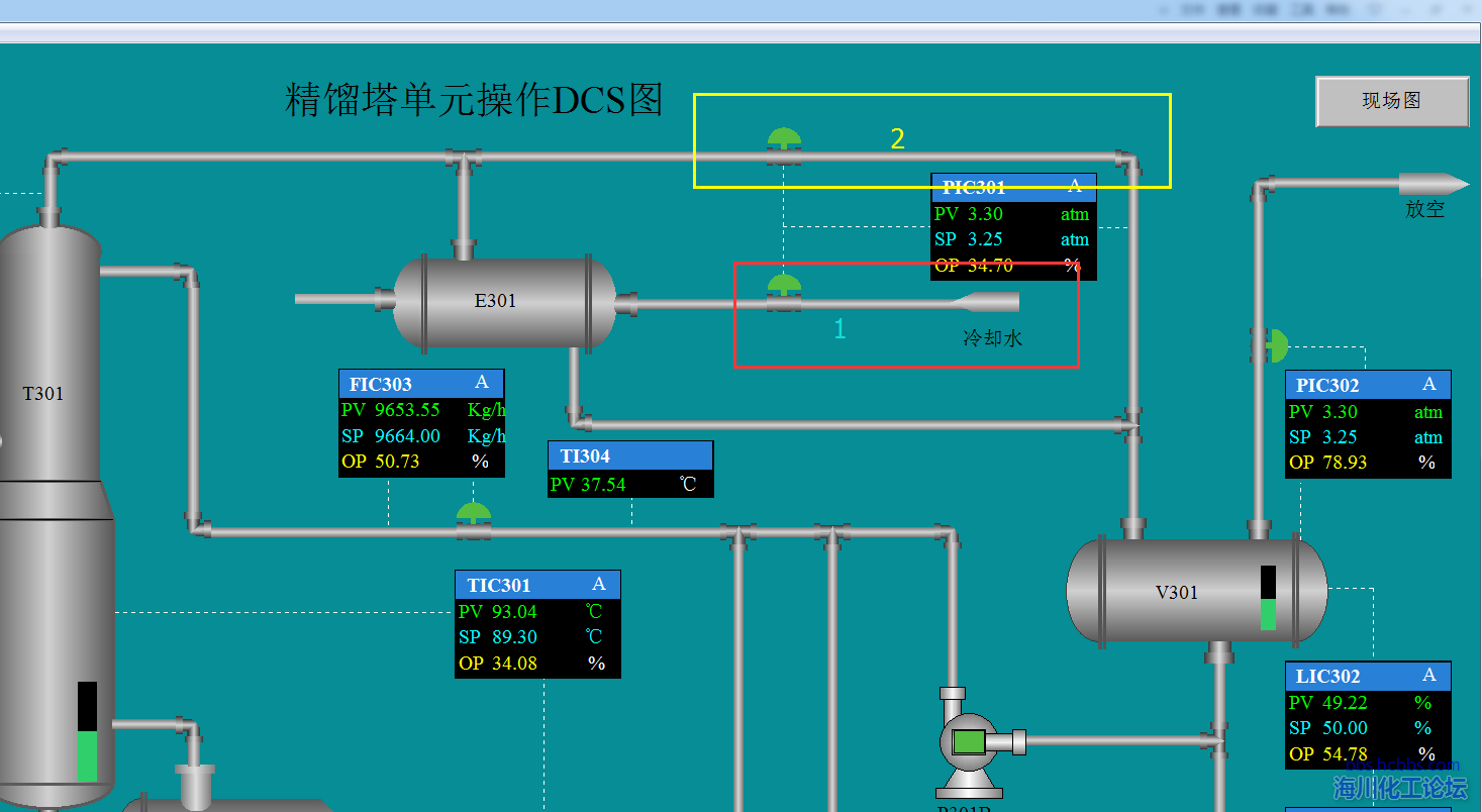

胖头猫咪VIP会员 VIP会员 | 显示全部楼层 |阅读模式       最后访问IP山东省
如图所示,是个脱丁烷塔,塔顶压力控制,我从网上找的资料,加压塔塔顶压力控制方案又3种: ①塔顶冷凝器为分凝器时,塔压一般是靠气相采出量来调节在其它条件不变的情况下,气相采出量增大,压力下降;气相采出量减小,压力上升。 ②塔顶冷凝器为全凝器时,塔压多是靠冷剂量的大小调节,即相当于调节回流液。 ③热旁通(浸没式)法调节塔压(如图6-4)
图中塔顶压力控制方法,我感觉是把2、3种方案合成一个分程控制方案了,这样不知道可行不可行?
另外,如果是热旁通控制方案的话,冷凝器需要有一定液位,所以位置需要比回流罐液位低,并且冷凝器出口管需要插入到回流罐液相中,图中这种控制方法在设备布置的时候,是否需要将冷凝器布置在回流罐下面呢?
