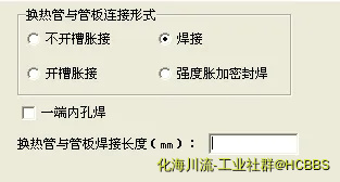

如题,换热管与管板焊接长度是外伸长度,还是管板厚度+外伸长度?

焊脚高度

GB/T151-2014p60,最上面 :l------换热管与管板胀接长度或焊脚高度,按6.6.1或6.6.2
p27说明了l的尺寸

可以理解为组含焊角高度,具体参照GB/T151-2014P27也,l图示
