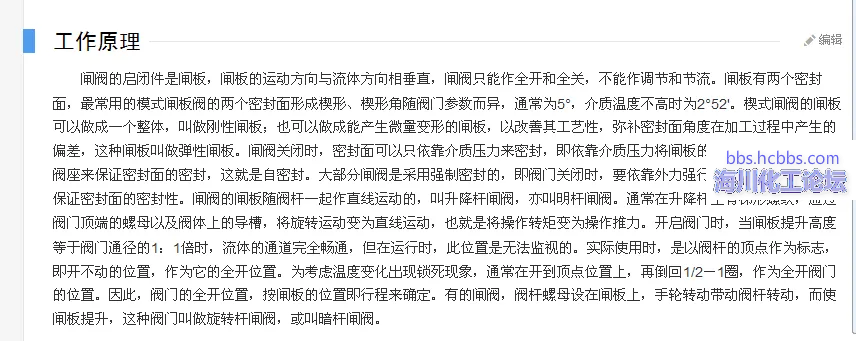

闸阀为考虑温度出现锁死现象,通常在开到顶点位置上,再倒回1/2-1圈,作为全开阀门的位置
求解释这句话,问啥温度变化,就可能锁死,这其中是什么部件热胀冷缩导致的,    具体是个怎样的过程?另外各位大神有没有阀门一类的资料可以分享一下,谢谢

温度高阀板和阀体会膨胀锁死

蒸汽上的阀门好多回1/2-1圈,还是卡死,不光是受热卡死,还是因为驱动里的润滑油高温全部蒸发没了。最好是平时多维护,多动动。

使用胀式启闭的,平行双闸板阀。

1、打开阀门时,应该将阀门多回1/2-1圈;
2、阀门管件应及时检查养护,并定期活动活动。
