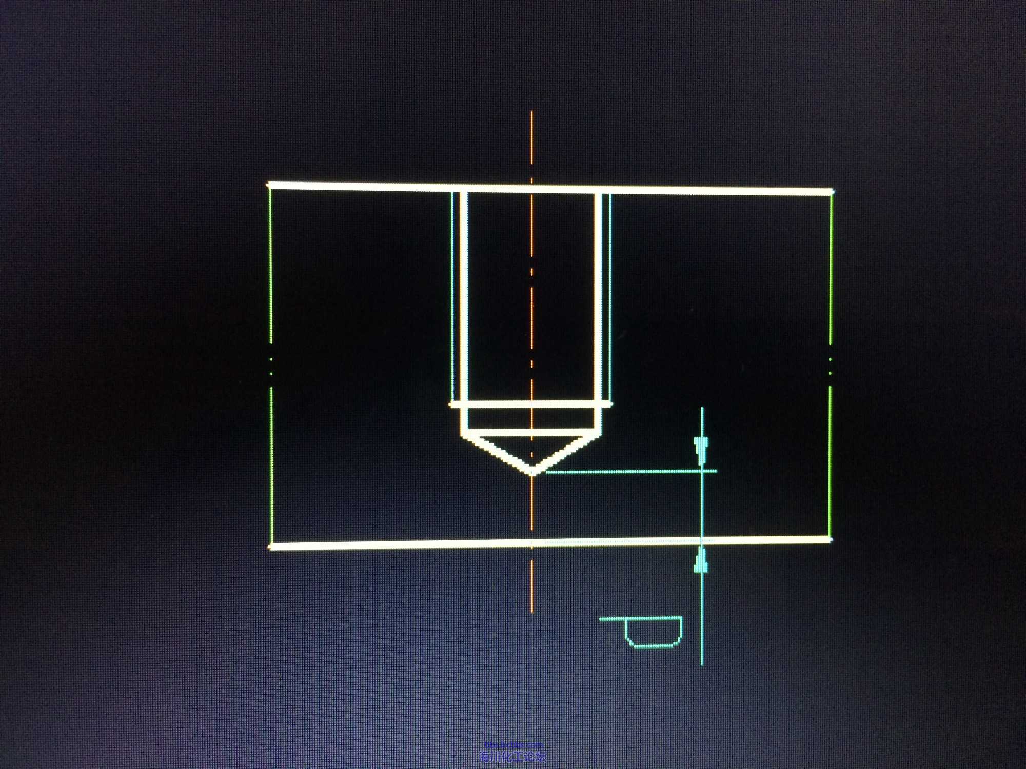

管板或平盖上这种不通孔,d值留多少合适

根据需要留吧,也不能太大,M6可以的

对于管板,如果与换热管采用的是焊接连接,能通过计算的最小焊角高度,可以参考这个高度尺寸。

比较雷同的就是拉杆用螺纹连接在管板上,按照ASME中UG-43中要求,就是管板计算厚度的1/4加上腐蚀裕量;一般我们是要求螺纹孔深不大于管板厚度的1/2;

我一般留5mm以上
