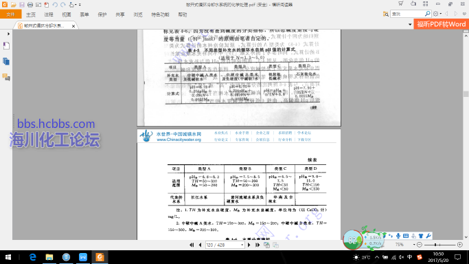

做循环水很多年了,一直在这方面很困惑,也查了很多书籍,但介绍的并不太多。
大家都知道,在做方案时有一个非常重要的步骤,那就是根据循环系统的补水计算在不同浓缩倍数下的稳定指数(朗格利尔指数和雷兹纳指数),进而判断该浓缩倍数下结垢或腐蚀倾向。
请问大家 ,在计算不同浓缩倍数下循环水的自然PH值一般使用哪个公式?这里不是指饱和PH指 (饱和 PH指(PHs)是通过温度、总溶固、钙硬和碱度计算的,PHs=9.7+A+B+C+D)。
我一直使用 的是 齐冬子那本 “敞开式循环冷却水的化学处理”,其中在该书的第四章 99页中,将补水分为四个 类型,不同类型的补水有不同的计算公式。该公式还算不错,我感觉比其他只通过 总碱度计算PH更靠谱。但我也碰到过有一些特殊情况,就比如前几天我做的一个水质,该水为极低硬度高碱度的负硬水,总硬度只有30ppm,而总碱度却高达460多ppm,使用该公式计算不同浓缩倍数下自然PH时,当浓缩倍数在2.0以上时,PH高达9.4以上;而当浓缩倍数为4.0时,PH值已高达9.7。而我记得正常情况下,循环水的自然PH值很难超过9.5呀。
另外,循环水在自然PH值下总碱度一般随浓缩倍数增加时如何计算?大家知道循环水的总碱度肯定低于补水总碱度乘以浓缩倍数之积,但差多少,如何计算,一直让我很困惑。
希望大家共同讨论,提出更多的资料!谢谢!

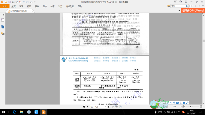

这就是我一直使用的不同 类型 补水在不太浓缩倍数下自然PH值得计算公式。
