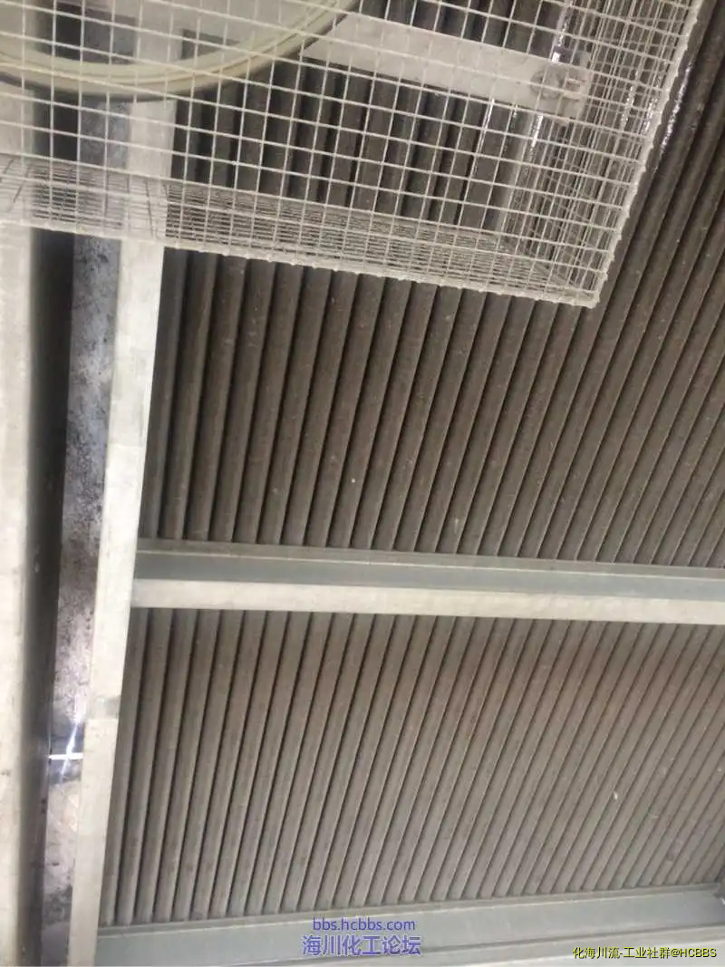

在我们单位采用空冷装置,粗甲醇冷却器,汽轮机机乏汽液采用空冷冷却。每年夏天温度高,工艺不能正常。每年都清洗空冷翘片,消耗大量人力物力。求高见!

消防车有没有,有的话弄过来清洗,或者洗车泵就能清洗。

加大空冷,或上干湿联合空冷

找湿式空冷器资料,技改!

用弱碱清洗比较快

用高压水枪冲洗一下呀。

加喷淋并回收喷淋水循环使用。

干式空冷器当初应该是设计小了
