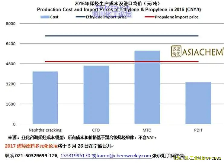

亚化咨询计算2015年石脑油、CTO/MTO和PDH制聚合级烯烃单体的成本如下图所示,其中CTO为西北地区典型煤制聚烯烃项目,MTO、PDH和石脑油裂解原料价格分别取2016年中国甲醇、丙烷和原油平均进口价格,CTO/MTO都采用烯烃裂解技术增产乙烯/丙烯。
