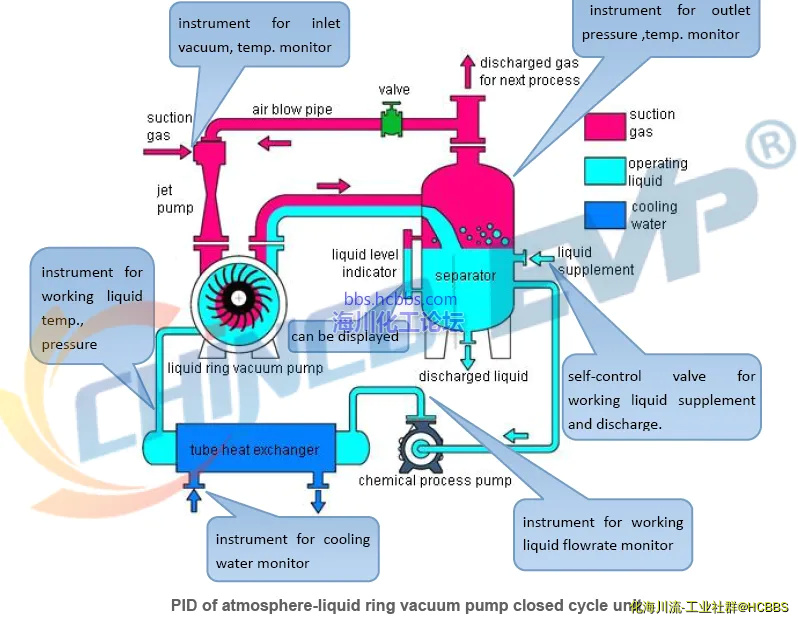

最近在做一个气体增压设计的时候遇到一个问题。要求是增压后的气体在1MPa以下,结构简单的装置,而且气体增压后的温度不能太高,尽量恒温。
我想使用水环式真空泵机组给气体增压,增压的气体是二氧化硫,这个方案是否可行?
水环式真空泵原理图
水环式真空泵原理图
工业上除了使用压缩机给气体增压,还有那些成熟,广泛使用的装置呢?
如果能提供参考资料如工艺流程图,那就好了,回帖一次奖励2个财富,希望各位海友解答,谢谢
