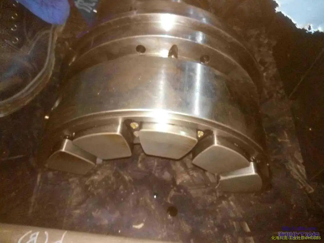

如题,推力间隙怎么调整,加调整垫?加主推还是副推?最好谁有推力轴承解体图片分享一下的好。

打磨调整垫调整间隙

主要看你是调整主推力还是副推力了

调整主推或副推,主要是根据转子叶轮在机壳中的位置决定。
