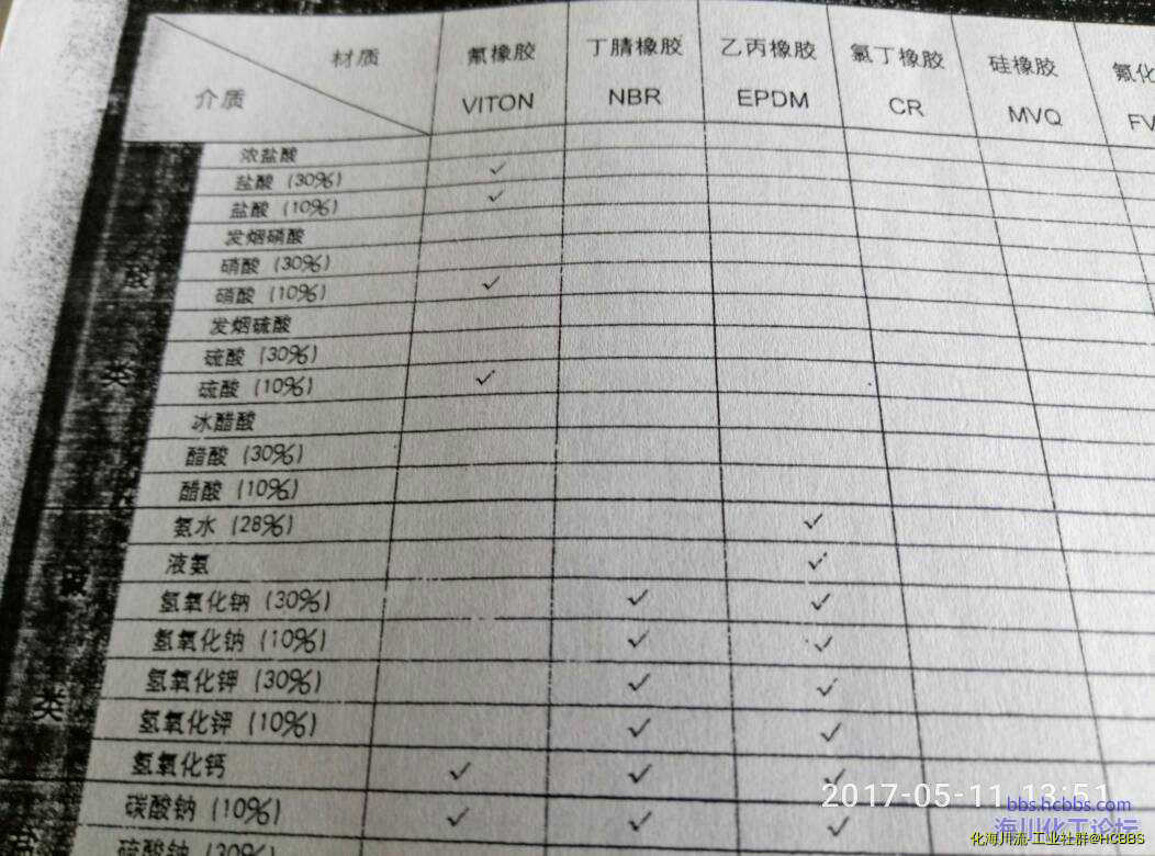

[讨论] 液氨泵机封密封件材质选择,和冲洗液选择
2.8K |8
穿甲弹007VIP会员 VIP会员 | 显示全部楼层 |阅读模式       最后访问IP重庆市
温度大概几十摄氏度,冲洗液用什么好?液氨泵机封o圈材质用什么好?

丁睛
发表于 2017-5-11 10:36:07
丁腈橡胶吧,  氟橡胶好像耐酸不耐碱

腈橡胶是由丁二烯和丙烯腈经乳液聚合法制得的,丁腈橡胶主要采用低温乳液聚合法生产,耐油性极好,耐磨性较高,耐热性较好,粘接力强。其缺点是耐低温性差、耐臭氧性差,绝缘性能低劣,弹性稍低。 丁腈橡胶主要用于制造耐油橡胶制品。简称NBR,由丁二烯与丙烯腈共聚而制得的一种合成橡胶。是耐油(尤其是烷烃油)、耐老化性能较好的合成橡胶。丁腈橡胶中丙烯腈含量(%)有42~46、36~41、31~35、25~30、18~24等五种。丙烯腈含量越多,耐油性越好,但耐寒性则相应下降。它可以在120℃的空气中或在 150℃的油中长期使用。此外,它还具有良好的耐水性、气密性及优良的粘结性能。广泛用于制各种耐油橡胶制品、多种耐油垫圈、垫片、套管、软包装、软胶管、印染胶辊、电缆胶材料等,在汽车、航空、石油、复印等行业中成为必不可少的弹性材料。[1]

也可以选包覆圈,或者四氟圈!!!
发表于 2017-5-11 13:11:48
龙港泵业孟诚VIP会员 VIP会员 | 显示全部楼层       最后访问IP山东省
看表吧

硅橡胶
