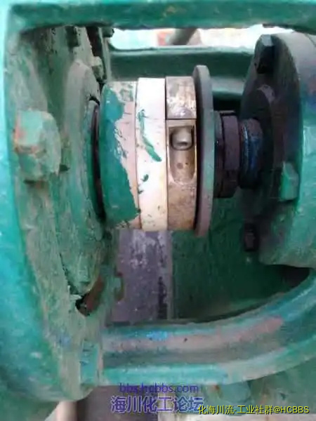

[讨论] 请问,外装式机封从泵外面能看见摩擦副那个面在转动吗?
2.2K |16
发表于 2017-5-10 17:34:55
安徽卧龙泵阀 + 5 发起议题

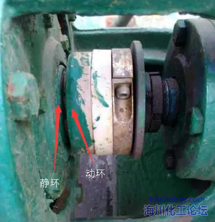

WB2机封,机封端动环面转动
发表于 2017-5-10 17:39:49
自贡机械密封VIP会员 VIP会员 | 显示全部楼层       最后访问IP四川省
直接上图
发表于 2017-5-10 17:55:02
岩色VIP会员 VIP会员 | 显示全部楼层       最后访问IP浙江省
海川小学3年  |  头衔:  【机泵维修钳工】
可以的。
发表于 2017-5-10 19:04:39
照片上这台泵机封密封面不需要冲洗冷却吗?
发表于 2017-5-10 19:49:02
这种机封 介质自润滑,不需要冲洗冷却  详情 回复 发表于 2017-5-10 20:59
这种机封 介质自润滑,不需要冲洗冷却

A.J☆_/aiqVIP会员 VIP会员 | 显示全部楼层       最后访问IP四川省
嘿嘿  这个东东我们这里还有一个
发表于 2017-5-10 21:54:13
wmh521314VIP会员 VIP会员 | 显示全部楼层       最后访问IP山东省
我们这里的卸酸卸碱泵都是用的这种的外装机封。弹簧置于工作介质之外,不会遭受腐蚀。
发表于 2017-5-10 23:27:48
我估计漏的一塌糊涂,呵呵  详情 回复 发表于 2017-5-11 23:29
不需要冲洗冷却吗  详情 回复 发表于 2017-5-11 07:57

不需要冲洗冷却吗
发表于 2017-5-11 07:57:22
能看见动环在动  不需要冲洗, 介质润滑
发表于 2017-5-11 08:50:23
wh346944173VIP会员 VIP会员 | 显示全部楼层       最后访问IP安徽省
我估计漏的一塌糊涂,呵呵
发表于 2017-5-11 23:29:19
tony19900213VIP会员 VIP会员 | 显示全部楼层       最后访问IP辽宁省
是的
发表于 2017-5-12 11:22:11
jmdc 发表于 2017-5-11 07:57
不需要冲洗冷却吗
不需要啊,介质本身温度部高,不需要冷却
发表于 2017-5-21 12:45:15
wh346944173 发表于 2017-5-11 23:29
我估计漏的一塌糊涂,呵呵
一塌糊涂还部至于 ,但是使用周期不是很长,漏了就更换新机封
发表于 2017-5-21 12:46:55
唯独不可平庸VIP会员 VIP会员 | 显示全部楼层       最后访问IP山东省
不需要
发表于 2017-5-21 22:37:54
我们把动环去掉,更换可调式波纹管动环,动环摩擦副材质为石墨,使用寿命延长了一倍
