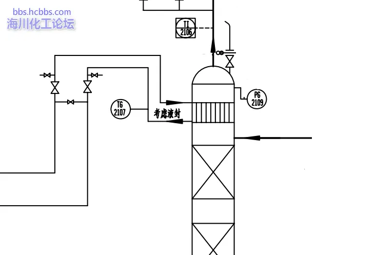

如图中:塔内的水冷器为了减少气相夹带降温,冷水是自下而上的为塔顶进行冷却。但是在设计时却考虑液封,所以实际配管中出现盆状,冷水的气相无法排除,影响冷却效果。请问工艺方面的设计是不是有问题还是我们的实际操作有问题啊?

加液封可以防止冷却水缺失时,如停泵,在换热器里面仍有残余的水。换热器里面的气不是可以通过排放阀排掉吗?
发表于 2017-5-13 09:05:56
高点没有设置排气阀,担心运行时存在气相,影响换热效果。  详情 回复 发表于 2017-5-13 09:42

巭孬嫑昆楼主 VIP会员 VIP会员 | 显示全部楼层       最后访问IP宁夏回族自治区
防盗门 发表于 2017-5-13 09:05
加液封可以防止冷却水缺失时,如停泵,在换热器里面仍有残余的水。换热器里面的气不是可以通过排放阀排掉吗 ...
