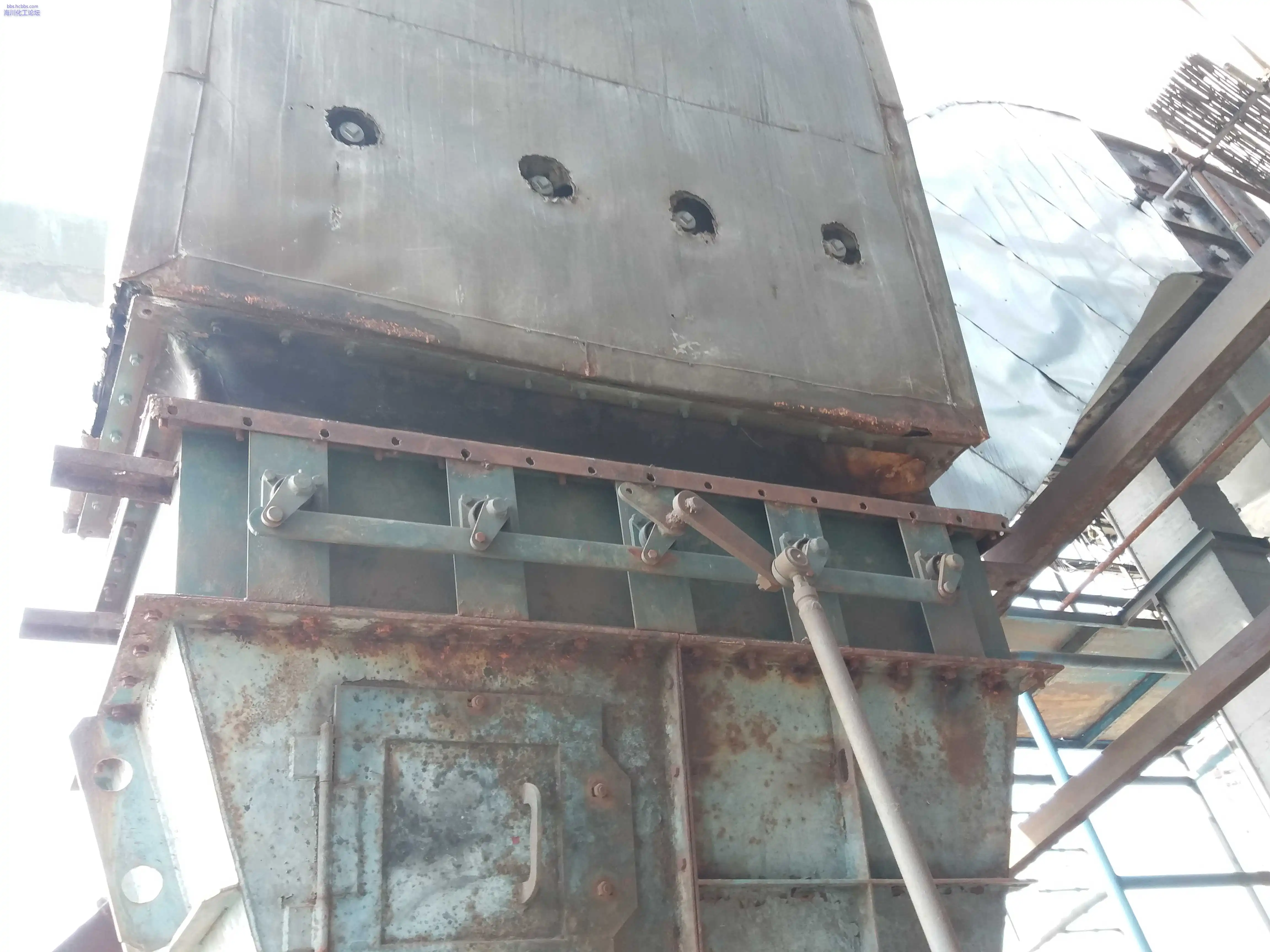

#1炉引风机进口风道及蜗壳振动非常大(#2炉没有)。一直以来#1炉引风机电流比#2炉引风机高2-3A,而且#1炉负压明显没有#2炉大,请问进口烟道及蜗壳振动大对此有影响吗?请大家分析分析原因,谢谢!

#1引风机图片

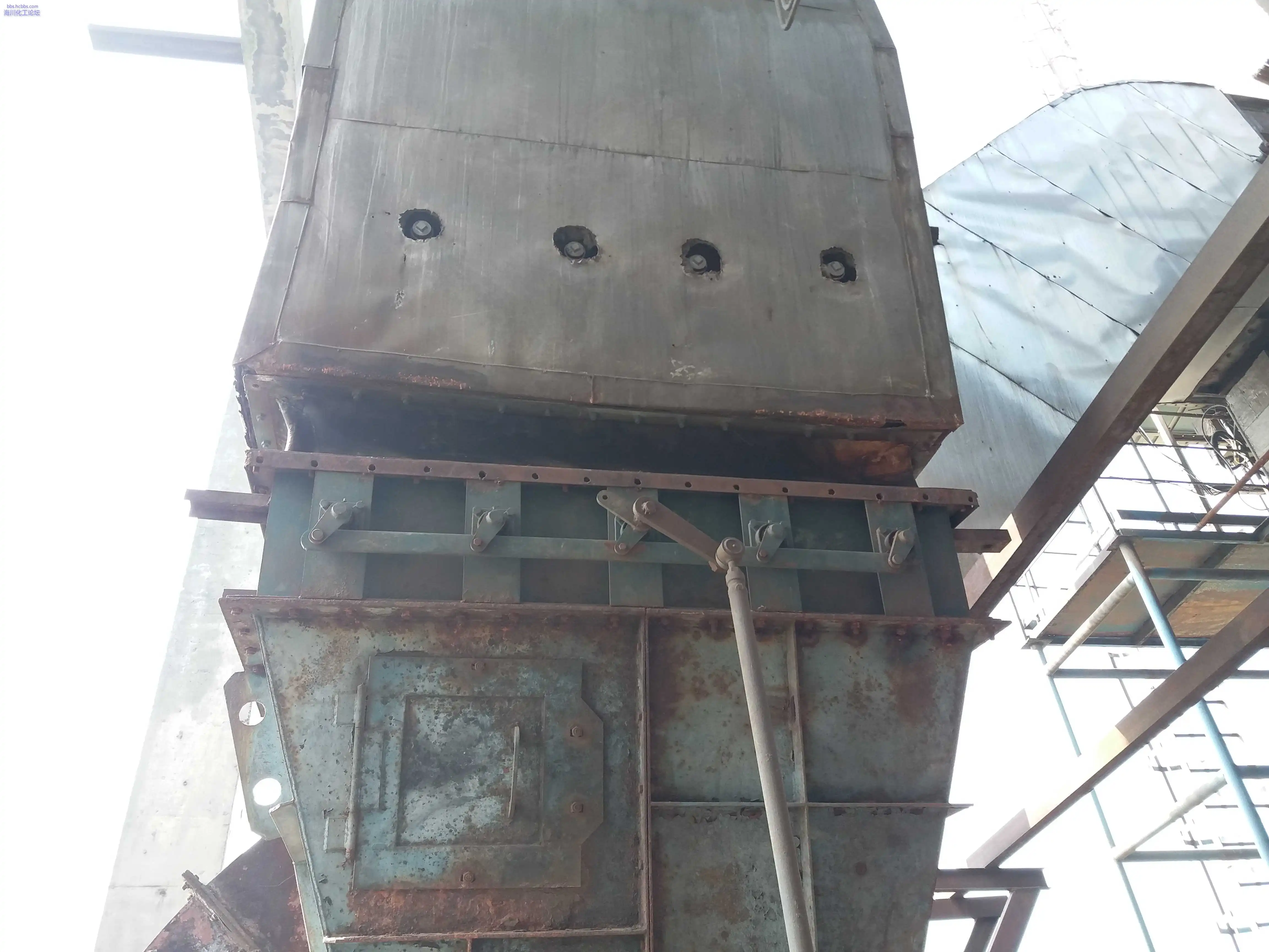

这是#2炉引风机图片

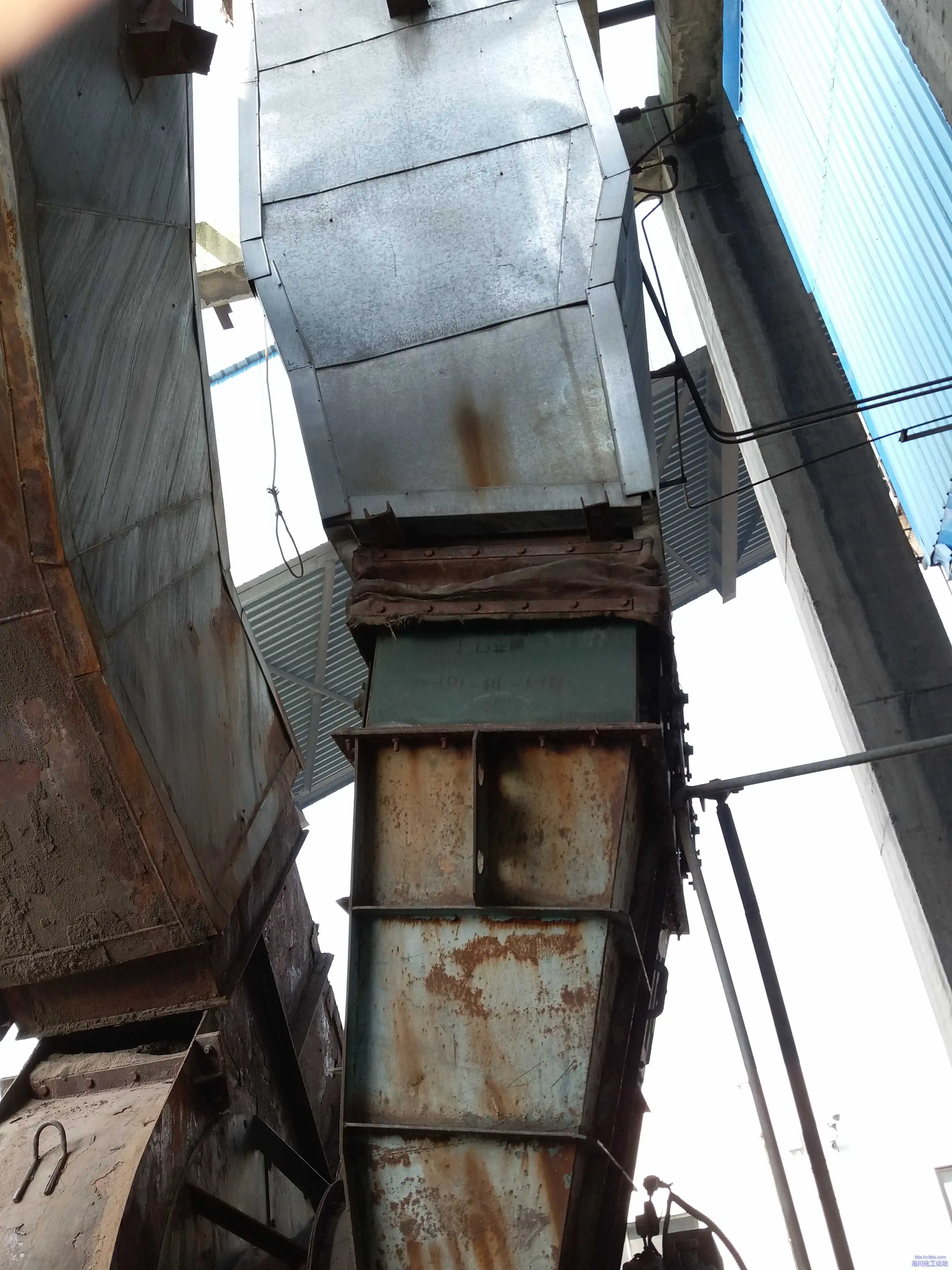

#1#2炉引风机图片已上传,请专家分析分析原因,多谢。

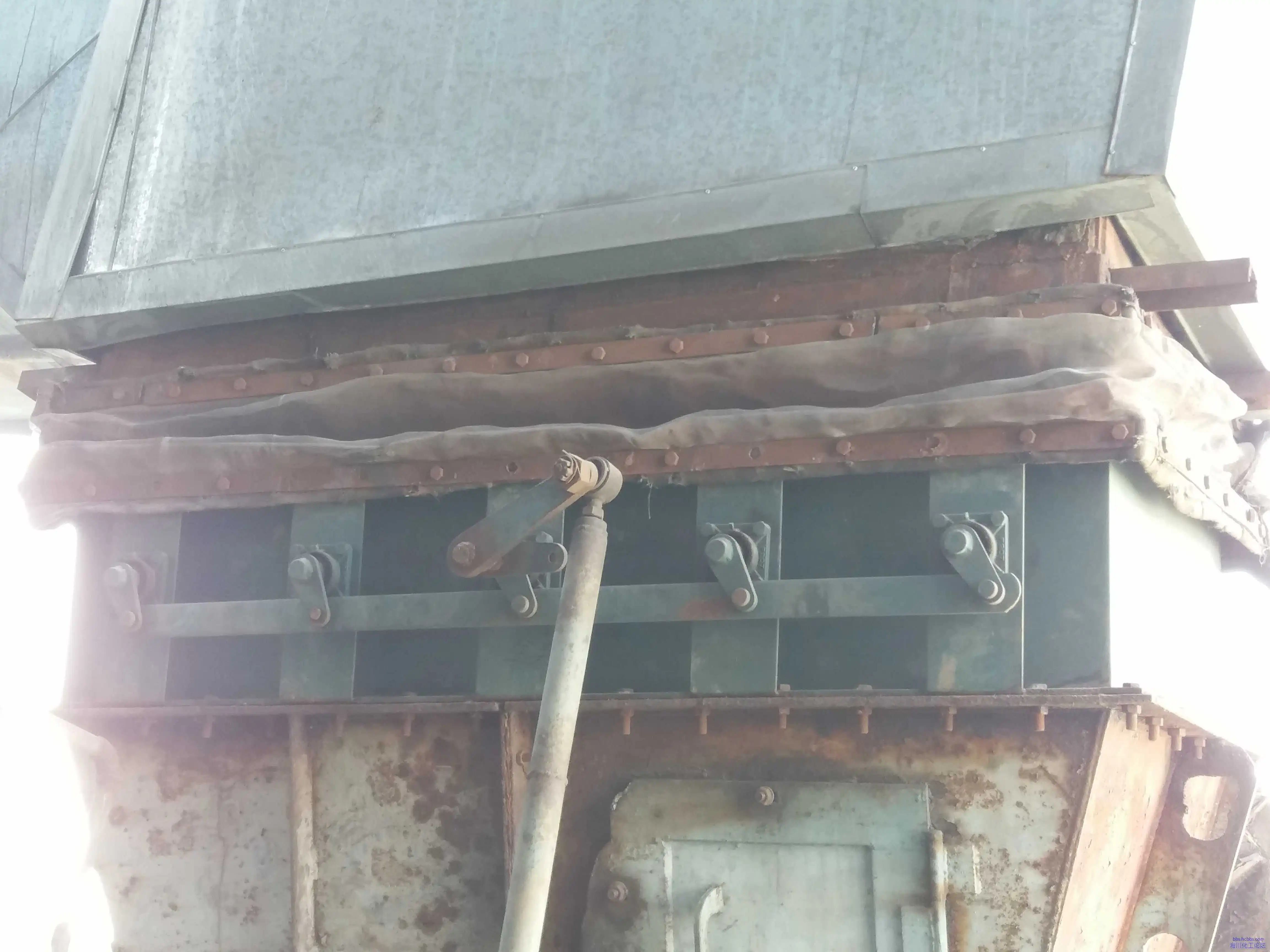

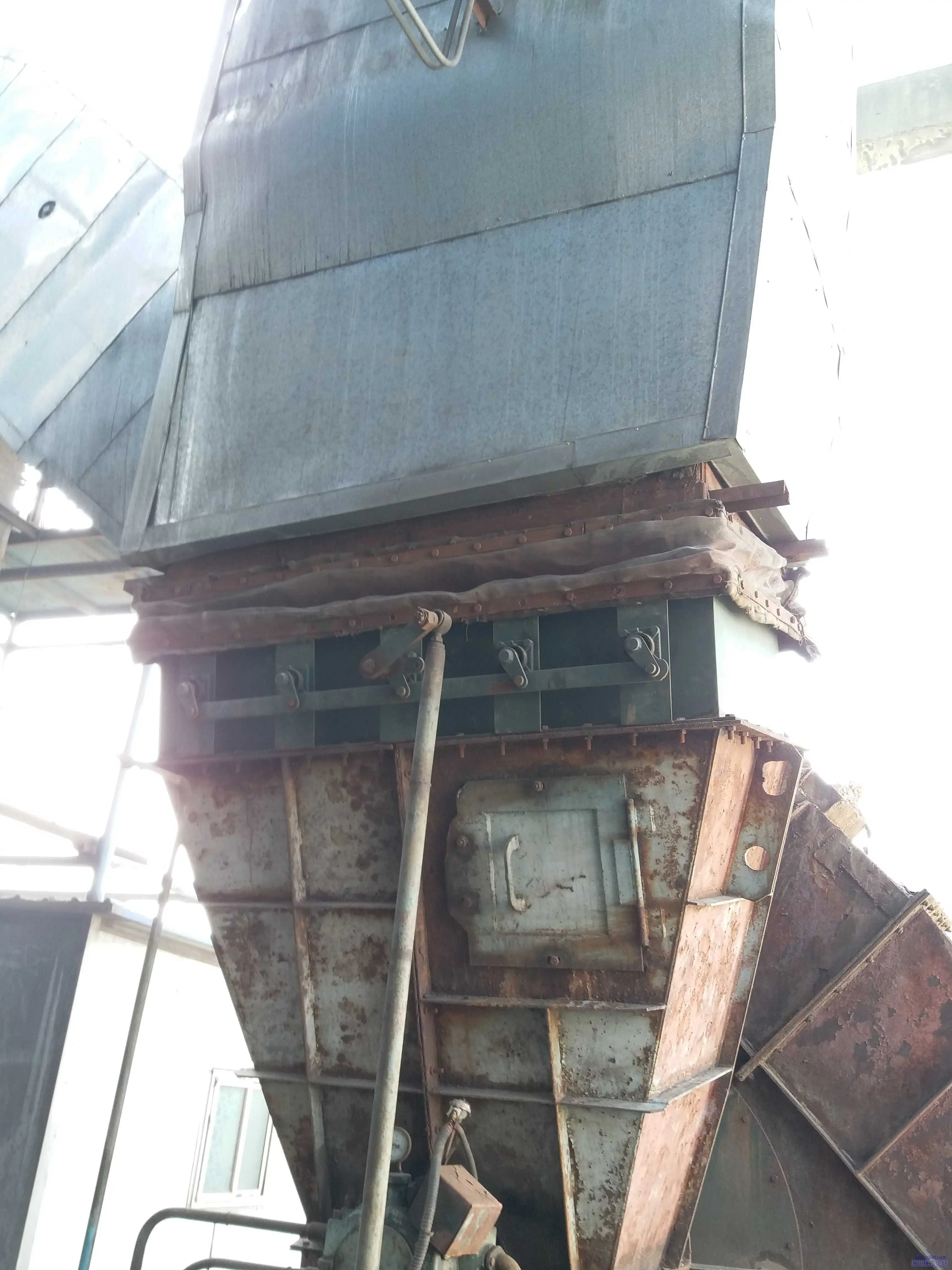

这是#1引风机进气集箱底部支撑图片(目前正在检修,急需解决进气集箱及蜗壳振动问题,请专家指导解决,谢谢!) #1引风机进气集箱底部支撑1.webp #1引风机进气集箱底部支撑2.webp

1、可能进口风道处于共振区,其固有频率与风机转动频率接近;
2、进口风道内撑杆缺少,风道、风机蜗壳安装时外面没有加固肋或加固肋缺少。
3、风机入口风门可能装反了,其旋向应与叶轮旋转方向相同。4、进口烟道某个部位可能漏风,揭保温查找一下。电流大也不排除除尘器以及除尘器之前的烟道包括锅炉本体漏风。
5、风机进口风道、机壳支撑不好。

感谢大家积极参与,目前#1炉引风机电流下降了1.5A,进风烟道及蜗壳振动明显消除,原因为:
  1、引风机出口烟道膨胀节损坏,已更换。
  2、除尘器出口挡板上部钢板磨损、腐蚀严重漏风,已处理。
