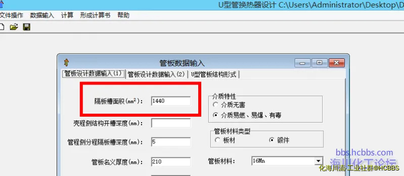

SW6里计算管板,里面有个隔板槽的面积,这个值怎么来的啊?

这个值是不是设备内径乘槽宽?

151,P77页有计算公式

是不是应该是内直径乘于槽宽啊?  详情 回复 发表于 2017-5-8 15:13

是不是应该是内直径乘于槽宽啊?

我没记错的话你的那个数据是1440,应该是不对吧?不会这么小吧  详情 回复 发表于 2017-5-8 15:13

隔板槽按你说的方法与GB/T151上给的计算方法计算出来的值,对管板厚度的影响不大,但你说的方法是不正确的。

其实我每次都是画出来的,因为二管程的还好,4管程的画出来更快。
