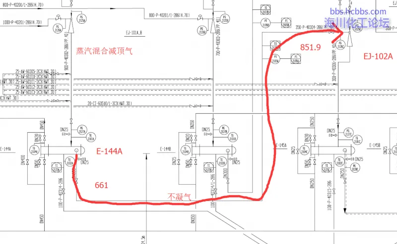

以下疑问产生于相关工艺流程图和标定报告
1、减顶油气与水蒸气混合后进入冷凝器E-144A  冷凝后产生气液两相  我想知道气液两相的含水量通常情况是多少呢2、从冷凝器 E-144A 出来的不凝气进入到增压器 EJ-102A 发生了物料不平衡  出来的是661kg/h   进入增压器的是851kg/h
