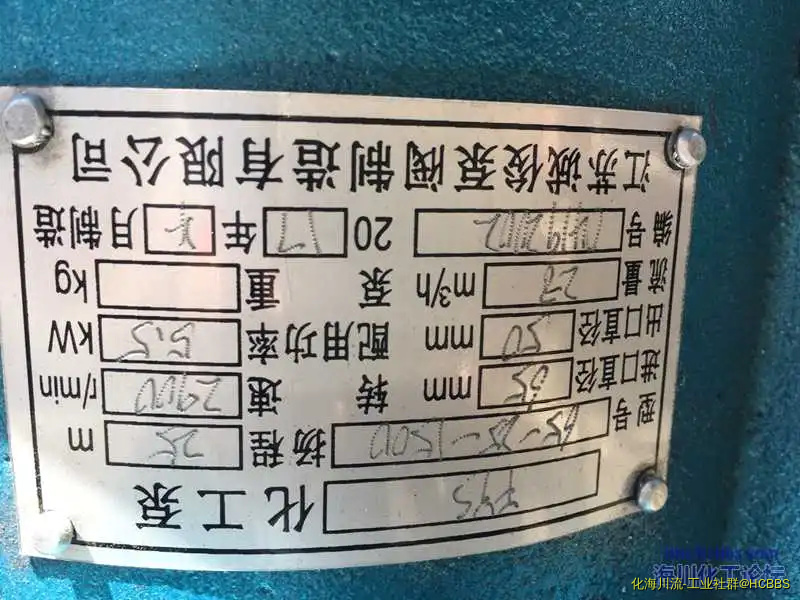

液下泵买的时候,功率大了,出口也大了,现在打料的时候液体会不停的往外喷,大家有没有更好的解决办法?不用更换泵

最经济的办法:切割叶轮(即缩小叶轮直径)

你的意思是不是从轴那里漏???,液下深度多少?单管的还是双管的??,

换个1450转的电机

双管。 不是漏。是晃动的太厉害。液下水会溅出

难道你没固定吗?怎么能簧?想不明白!
发表于 2017-5-5 10:10:38
液下泵按理也是离心泵,可以用出口阀控制流量的。还可以节电。如果有特殊要求,也可以在出口处接三通回流就是了。哦,晃动的原因应该是安装的问题,需要加固。

应该是安装的问题

变频器

晃动太厉害就是泵的固定的问题。同时你也应该说明工艺流程中实际需要多少流量和杨程的泵,并且描述的不太仔细,让人去猜是什么情况。
