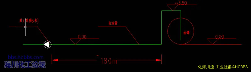

[讨论] 泵在下,出口管从罐体顶部接出这样是否可行?
1.6K |6
linz1234VIP会员 VIP会员 | 显示全部楼层 |阅读模式       最后访问IP福建省
如图
泵与罐底同一平面,出口管从罐顶接出,最高约3.5米,管长约180米,泵的吸程6米。
这样的接管方式能正常工作吗??求指点~~

空气系VIP会员 VIP会员 | 显示全部楼层       最后访问IP福建省
可以吧
发表于 2017-5-4 12:02:01
技术顾问组(海友)  |  头衔:  【海川资深技术人员】
是离心泵吗?首次开泵前,高点必须排气。
离心泵入口直接这么配管的没见过,但泵入口对着多组换热器,管道上去下来的我们装置就有,这个各个高点要不断的排气,连续的或间断的,我们每次都是排约一个小时才能保证泵不再抽空。
发表于 2017-5-4 12:18:28
linz1234楼主 VIP会员 VIP会员 | 显示全部楼层       最后访问IP福建省
是离心泵
这么长的管道,吸程会不会不够?
发表于 2017-5-4 12:39:29
light-dreamVIP会员 VIP会员 | 显示全部楼层       最后访问IP江苏省
只要吸程够,排尽空气可以用,但为什么要这么设计,浪费能量。
发表于 2017-5-4 14:32:36
chenjin0608VIP会员 VIP会员 | 显示全部楼层       最后访问IP山东省
泵的吸程够的,设计没问题。个人感觉
发表于 2017-5-4 16:49:14
可以的
发表于 2017-5-4 20:25:01
