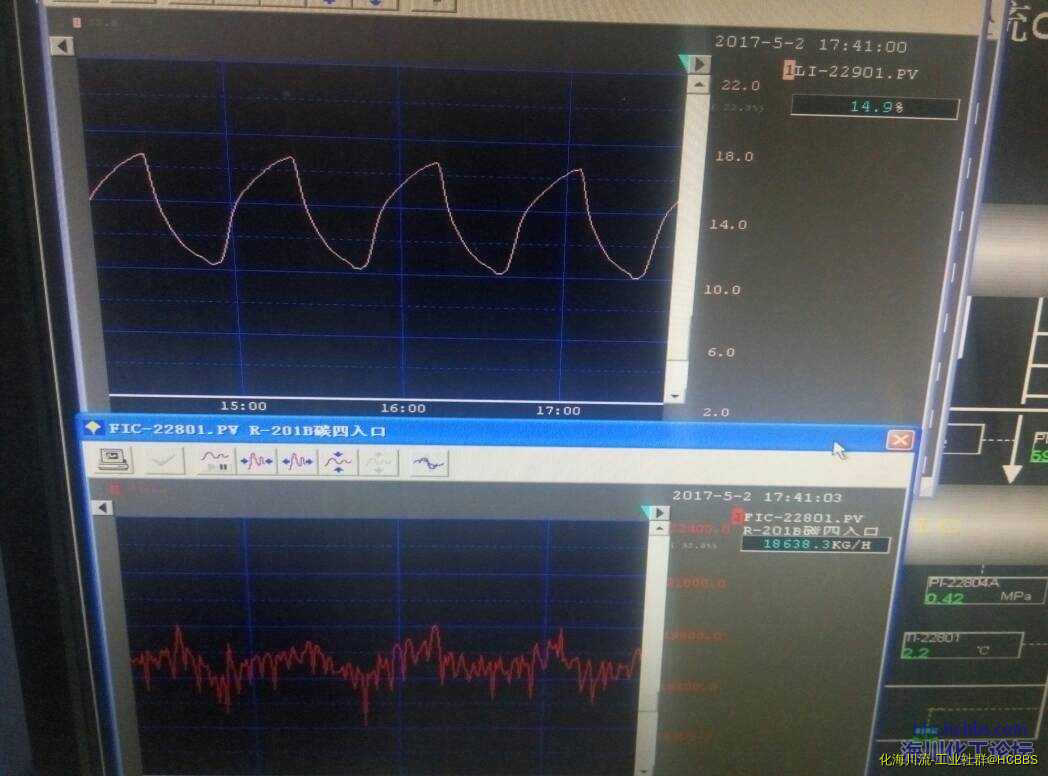

个图分别为酸沉降罐液位,进料流量,搅拌机电流,反应出口温度,压差,反应器压力曲线。有哪些原因可导致这样的波动呢?

调节阀是不是滞后

看起来像流体流动波动,是不是搅拌器叶轮转动不平很?或叶轮腐蚀磨损,烃液酸液混合物流出不平稳。

也想过这个可能但是并不是一直波动,有时候会变平稳。这就不能说明设备有毛病啊

这种情况是你酸烃没有乳化好,没有形成连续性的乳化相。导致一会儿酸相连续一会儿烃相连续,才引起液位、电流等波动,如果还没处理好可以随时交流。

恩,应该是有这个原因,有什么好的解决办法?提高了反应温度,酸罐界位都试过还是不能根本解决问题

提高反应温度没有任何作用,具体装置情况了解不太清楚,酸界位不是越高越好,对于你装置的情况还需要具体了解酸阀门开度,界位等指标,这种情况不难处理。你现在乳化情况怎么样?把乳化调整好问题就可以解决了。

怎么能使酸的乳化变好呢,我们循环酸阀开10圈10寸的,应该够了啊。酸罐界位72CM。

酸界位和降酸阀门开度要根据生产加工负荷调节,你从酸烃比例计处切出来看下你的酸烃比,看分离比例。如果是酸沉降罐带有玻璃板的也可以从玻璃板上初步判断。

你这是加工量超了

现在是低负荷生产,这个可能可以排除

之前我们一起探讨过的,已经解决一个反应器了,另一个反应器前两天也不波动了,现在又波动了。

排除机械原因就是反应器压力变化较大,一般情况是反应器内部气液混合物共存所致。
