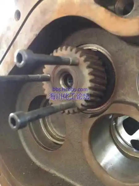

冷冻机压缩机机头,如图的齿轮拆不下来,请各位大神支支招

加热了吗?

加热过了,顶轴工装也试过了,8.8级的螺栓拉变形了

喷点松动剂看看

没得用,试过了

敲击震动是否有用?

顶轴工装是自己做的吗? 中间放千斤顶吗?
你一边烤一边拔看看行不行

看图纸,如何连接

工装是厂家带来的,由于这台压缩机机头放置了几年,不好拆。不是用千斤顶,是用螺栓顶的。加热的话轴也跟着受热了,还是不能拔出来

这肯定没用,我估计是运行的时候轴与齿轮发生了相对位移,使机头抱死的。现在两者之间应该是咬死了

原来前面讨论过类似的,多把焊抢同时加热,工装迅速向外拔。
尽量让轴少受热或热量传到轴上前拔出来

看看说明书,如何拆。

螺杆加长制作一盲法兰机械千斤顶放在中间配合长枪火焰加热边加热千斤顶压在配合锤敲击盲法兰中间位置进行操作(螺纹要紧满螺孔长度退回半圈,光杆处可以加粗)
