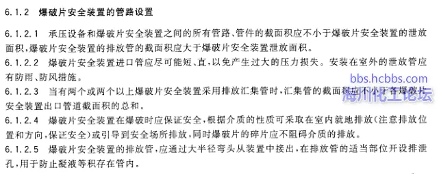

按照规范,本公司是在煤气管道上安装了一个爆破片,由于主管道比较大DN1000,在主管道上垂直向上引出一根长度为1m的支管,支管末端安装有一弯头(水平朝向),为了防雨,麻烦请问一下,爆破片是应该装在弯头以前的垂直管道上,还是应该装在弯头末端水平方向上?
爆破片安装位置较高,不考虑爆破时伤人因素,回复时如能带上安装图片更好,谢谢了

我认为是在垂直管道上。首先,为防雨,如规范所说,可加防雨帽。爆破片的位置肯定要靠近它保护的设备或管道,以减少压降--在你这个例子上应该是这条主煤气管吧。这是第二个原因。
