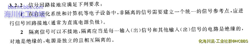

这里面有一个重要的概念就是隔离信号和非隔离信号,网上查了一下,问了周围一些人,发现好些人对这个概念含糊不清,有些人觉经过隔离珊的信号就是非隔离信号,我觉得不对。
隔离信号规范中描述是“互相绝缘,对地绝缘,电源独立”。
那么我理解,比如任何2线制的模拟信号仪表,直接2根线接入DCS卡件的,不管中间有没有隔离珊,都是隔离信号回路,因为这个回路是完全独立的,回路里的电子只会进入到DCS卡件,再不会去任何其他地方。实际工程中这类仪表除了外壳接地,电缆屏蔽层接地,也没再进行其他的接地了。
而任何干接点输出的仪表,再经过继电器到DCS的,这种方式在实现上是需要 24VDC+汇流条和24VDC-汇流条的,显然他们都是在共用电源的,回路之间也没有绝缘,一个回路里的电子可以通过汇流条去到另一个回路,这应该就是所谓的非隔离信号,那么这个24VDC-是要求接地的,实际工程中也的确是这么做的,所以也叫COM汇流条。
因为实际工程中的直流电源负极都是接了地的,所以就相当于所有要用到这个负极的信号回路已经都做了信号回路接地,所以即便好多人其实对这个概念不是很清楚,但按照*惯设计,也都不会有什么问题。
