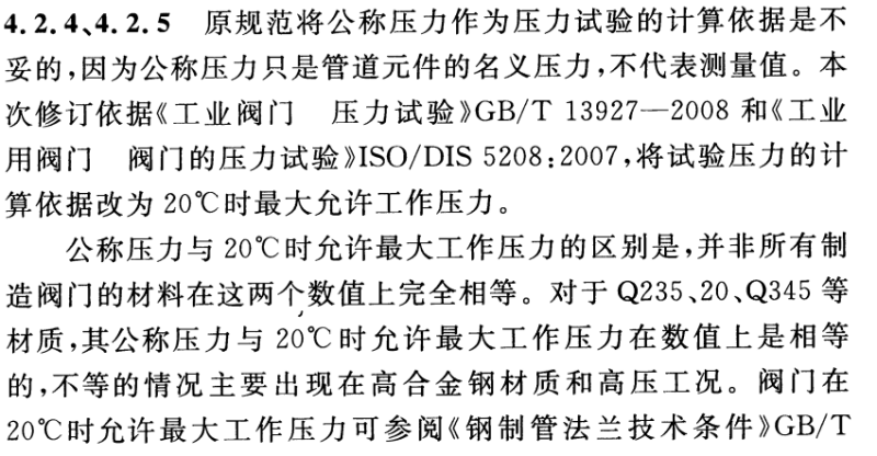

在标准GB/T13927-2008中,有以下描述,请问怎么理解,另外最大工作压力是设计压力吗?

不是。
发表于 2017-4-26 16:38:45
最大工作压力应该是公称压力,强度压力试验为公称压力的1.5倍,密封性试验为公称压力的1.1倍。
《GB 20535-2010 工业金属管道工程施工规范》的条文说明如下,公称压力和最大允许工作压力是有细微差别的:

1:最大工作压力是管道运转过程中局部或者整体产生的最大的压力值和设计压力不是一个概念:
2:设计压力是阀门设计时压力,必须满足或者大于管道压力。
3:液体测试,其实就是阀门水压密封测试,GB/T13927-2008

这里的最大工作压力就是指设计的公称压力,强度试验1.5被,密封试验1.1倍,不同种类的阀门会有不同的选择
