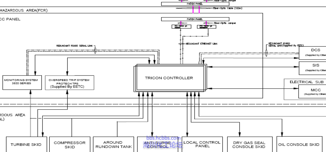

参与汽轮机控制的3500 505 203 和tricon plc之间的关系分不清楚,一共四种设备 跟现场轴系仪表是怎么联系的?谁能得说清楚?比如如何控制的?如何连接的?逻辑是怎么样的?

3500是本特利监测系统,505、203属于3500系统中的一个模块。康吉森的机组控制系统是ITCC和3500是通讯关系。

我的名片MTO001VIP会员 VIP会员 | 显示全部楼层       最后访问IP福建省
发我邮箱,有空我给你发张他们之间的关系图
发表于 2017-4-23 07:52:23
见图

而3500是负责轴振动、位移保护的;505是负荷控制(阀位控制或功频控制,尤其是汽轮机升速过程),抽汽热负荷控制及其它辅助控制,并与DCS通讯,控制参数在线调整和超速保护功能等;203重点是超速保护;3500,505和203都通讯到tricon上,你们的是杭氧设计的吧,和我们的一模一样。

给我感觉转速控制是tricon plc的事啊?
203监控超速保护,当发生三取二超速时,发信号给tricon,然后在进行联锁?

转速控制是505,tricon只负责联锁,203传给tricon的是选取之后的信号,是在tricon联锁;但是203也有直接输出机械联锁。

机组如果用了TRICON,那么一般就是作为ITCC使用的,而ITCC是包含转速负荷控制的,所以就没必要用woodward 505了。
203是用于超速保护停机的。

一般超速保护是两套保护对吧,一套TRICON软保护,一套203硬件保护 对吧
发表于 2017-4-24 10:00:45
不是的,一般就是一套。有些项目,通过TRICON 的3511 PI模块做超速保护。有些用203这样独立的超速保护系统  详情 回复 发表于 2017-4-24 10:08

3500是轴振动 位移监测系统,一般与tricon PLC 配合使用,其振动位移联锁一般通过3500的D0(RELAY)卡内逻辑组态实现,通过硬接线与tricon PLC 实现联锁功能。其转速是通过tricon PLC中PI卡进行测量,一般有6个转速探头,一个进现场表显示,3个用于3取2联锁,2个用于调速控制。一般用tricon PLC时,都不使用203(超速保护相当于3取2联锁)及505(调速控制)。这个功能2者互相重复。一般进DCS时或者没有专一的调速模块时采用505和203.就看怎么用了,都是起保护作用。个人理解!
