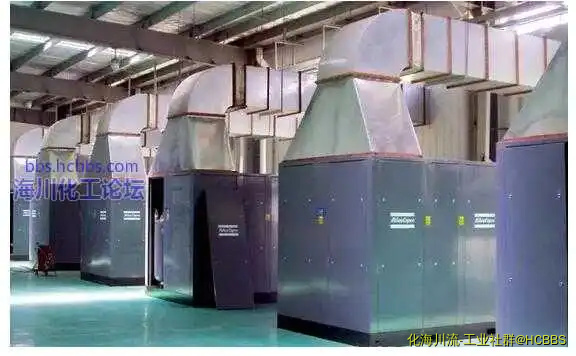

螺杆空压机要定期保养。很多空压机用户认为,是不是在忽悠啊。那么为什么要进行保养,不定期保养会导致什么结果?有什么危害性呢?

不定期保养的结果
❂ 空滤芯不定期吹尘
造成空滤芯堵塞,进气量减小、排气量也随着减少。
❂ 油过滤器不定期更换
前后压差增大,过油减少,主机温度升高停机,如前后压差过大击穿,污染物进入机内,堵塞油分离芯,主机磨损。
❂ 油分离芯不定期更换
前后压差增大,主电机电流升高,排气量减少。如前后压差过大击穿,润滑油同空气进入管路,主机温度升高停机。
❂ 油管接头不清理
如堵塞,分离后有少部分油,随着空气进入管路中,造成油损耗大缺油。
❂ 主电机不定期加黄油
电机轴承不定期加黄油,轴承磨损直到主电机烧坏。
发表于 2017-4-22 17:28:37
LLMLL楼主 VIP会员 VIP会员 | 显示全部楼层       最后访问IP广东省
由此可以看出,螺杆空压机保养,就得要像保养汽车一样,才能更好的为您工作。
那么,空压机按时保养应做到:
第一、空气过滤器更换及清扫
第二、油过滤器更换
第三、更换油分芯
第四、定期更换润滑油
第五、重点关注冷却系统
及时有效的维护保养,一定程度中降低生产成本,使经济效益、生产效率相应提高。
