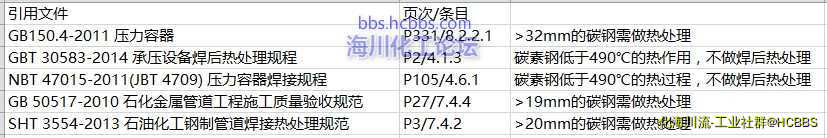

tntlx楼主 VIP会员 VIP会员 | 显示全部楼层       最后访问IP江苏省
搜寻到的
搜寻到的

很明显不是指介质温度,是指焊接、热处理、弯管等制造安装过程中温度控制490℃以下时,可以不做热处理和探伤。因为没有超过共析线温度,自己看一下铁碳相图。
