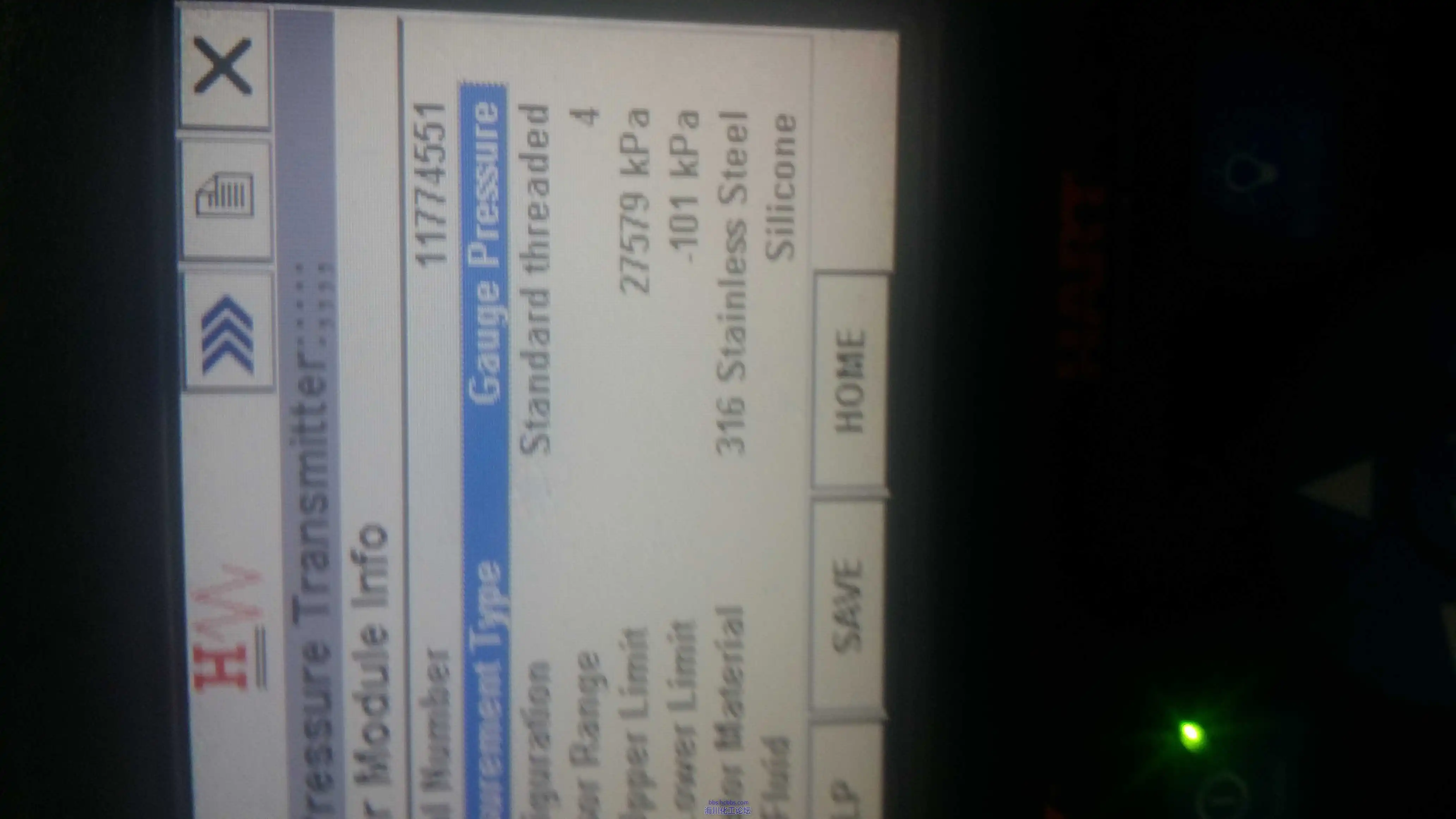

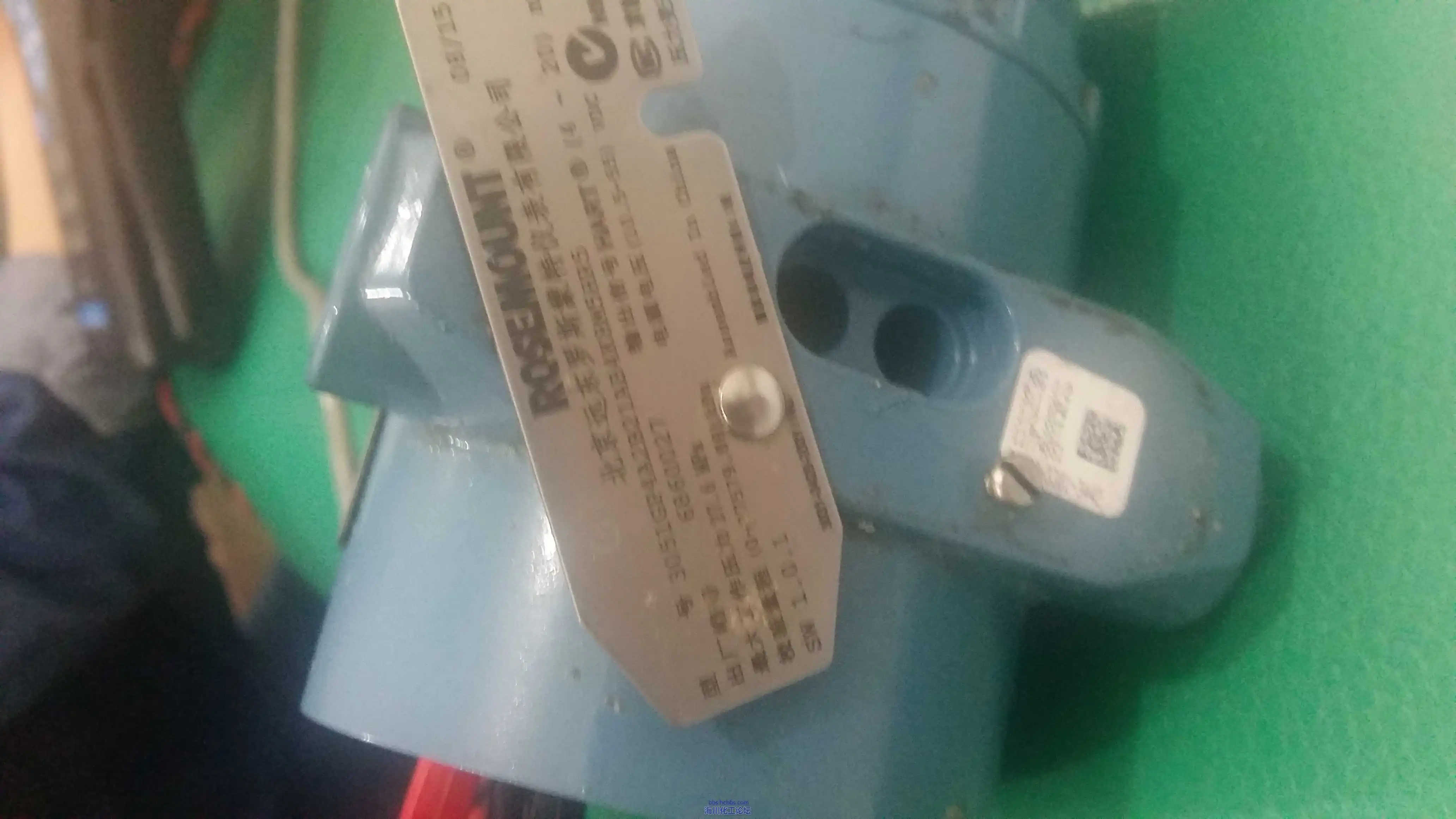

2010凌云VIP会员 VIP会员 | 显示全部楼层       最后访问IP青海省
图中的就是罗斯蒙特的表,铭牌的序列号和475挂上显示不一样的,第一次见。手动调零按钮都没有!
发表于 2017-4-23 17:22:35
您这个比较有意思,回复下,如果表的铭牌上和475上的序列号对不起来,那么多半你这个表是假表,高仿或者翻新;另外,你提到了调零按钮,这个是可选项,您要求选就有,不要求选就没有,横河的同理。另外,借您这个回  详情 回复 发表于 2017-4-25 11:46

zhongxuhengtaiVIP会员 VIP会员 | 显示全部楼层       最后访问IP北京市
您这个比较有意思,回复下,如果表的铭牌上和475上的序列号对不起来,那么多半你这个表是假表,高仿或者翻新;另外,你提到了调零按钮,这个是可选项,您要求选就有,不要求选就没有,横河的同理。另外,借您这个回复科普下,因为现在都是最低价中标,目前这种现状对于仪表的发展是不利的,翻新和高仿在这种情况下对于不太专业的用户就是肆意妄为的年代

ゞ①點ゞVIP会员 VIP会员 | 显示全部楼层       最后访问IP四川省
铭牌型号完全看不清楚,然后,475读到的好像不是出厂编号,可能是你搞错了,最好把475画面拍全,才能更好的帮你辨识。零满点按钮是可选的,你拍的型号完全看不清,没办法帮你查询
