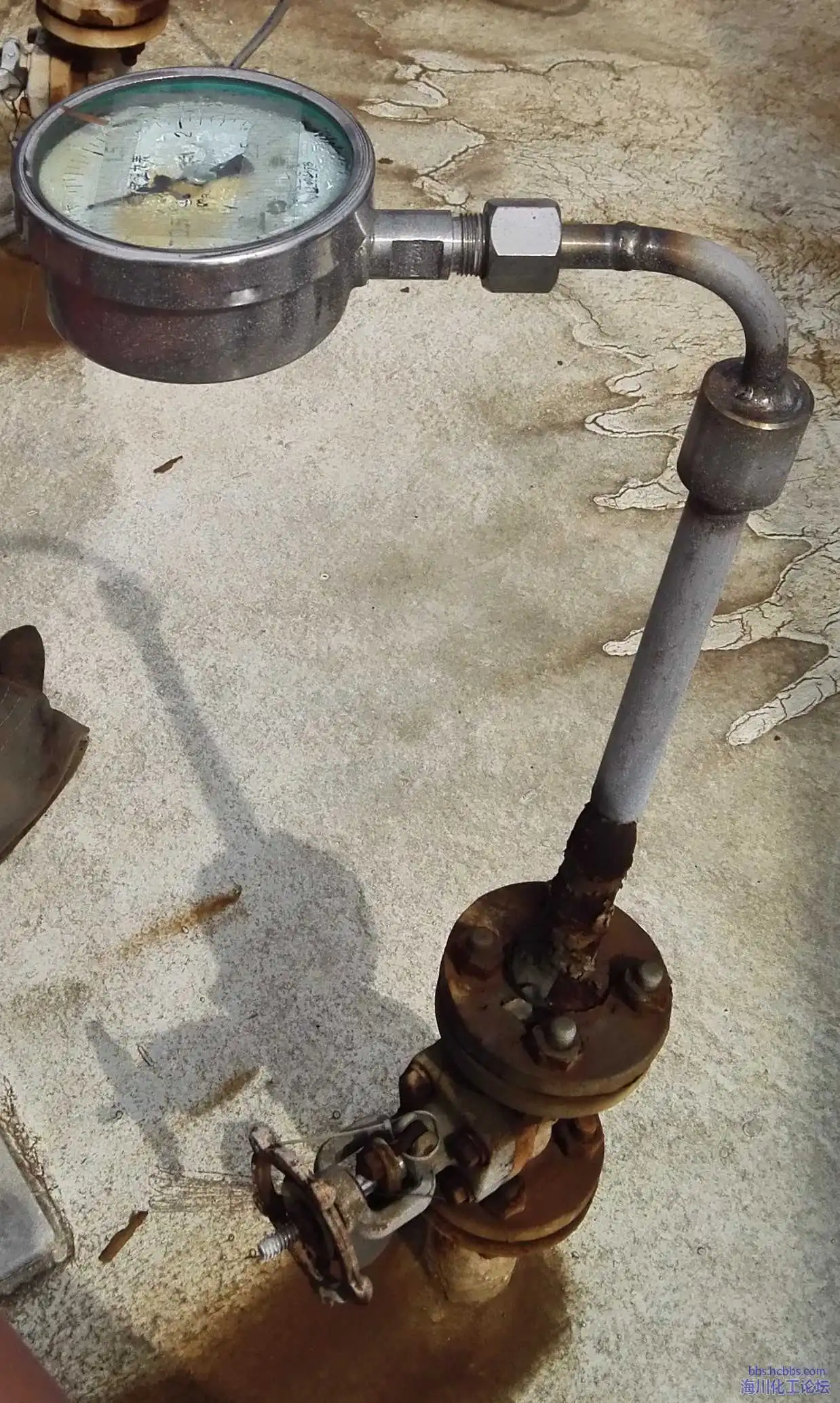

球罐顶部就地压力表的安装形式,讨论下是否符合设计规范?

最后一个弯头没搞懂 ,为啥呢

应该是不合格
发表于 2017-4-18 18:03:14
又没障碍物,为什么要这样装呢,有什么讲究吗?
发表于 2017-4-18 19:15:25
海川顾问组(海友)  |  头衔:  TA未设置
这个没什么明确违反规范的问题。
发表于 2017-4-18 19:27:24
司空摘星VIP会员 VIP会员 | 显示全部楼层       最后访问IP山东省
不是安装的问题,而是施工的问题。
导压管给预制成这样,压力表也只能这样安装了。
冤有头,债有主。
这个问题,一找施工的,二找监理的,三找验收的,就是别找安装压力表的。
发表于 2017-4-18 20:11:22
mmwan01 | 显示全部楼层       最后访问IP新疆维吾尔自治区
弯头是为什么?方便?
发表于 2017-4-18 20:20:08
弯头是为什么?方便?
发表于 2017-4-18 20:20:12
这样安装如果方便使用未尝不可,不过确实看起来很别扭,不伦不类的。
发表于 2017-4-18 20:42:30
zxg.wyltonVIP会员 VIP会员 | 显示全部楼层       最后访问IP印度尼西亚
1、表盘尽量不要朝上,否则容易脏容易被砸破玻璃面板
2、只要安全,尽量兼顾美观
3、如果是测量蒸汽等高温介质,弯一下也可以理解:防止表体过热和冻住。
发表于 2017-4-18 22:07:38
RSchufaqi + 5 同意你的观点
我的名片MTO001VIP会员 VIP会员 | 显示全部楼层       最后访问IP福建省
弯头是煨弯的,奇葩事情太多了。
发表于 2017-4-19 07:44:38
wanengVIP会员 VIP会员 | 显示全部楼层       最后访问IP浙江省
这种安装方式有明显的错误,建议尽快更改!这种安装方式不能及时看到压力表是否正常工作。假如压力表已经损坏,但因表盘水平安装,表针不能自由下落,而是依然指在原来的位置会误导现场人员。何况球罐属于压力容器。
发表于 2017-4-19 08:49:39
ljy3033VIP会员 VIP会员 | 显示全部楼层       最后访问IP辽宁省
安装没什么问题,但不理解弯一下的目的何在
发表于 2017-4-19 09:13:58
rongm1989VIP会员 永久VIP | 显示全部楼层       最后访问IP安徽省
应该是因为设计人员考虑安装在球罐罐顶,不好观察,所以朝上便于观察,但是感觉没必要
发表于 2017-4-19 09:21:20
tomtom999999VIP会员 VIP会员 | 显示全部楼层       最后访问IP山西省
这是为了观看方便。这是现场表。不应是主表。应该有其它精确带远传的测压仪表。一次阀都没有。
发表于 2017-4-19 11:20:37
树上骑个猴VIP会员 VIP会员 化海川流M | 显示全部楼层       最后访问IP黑龙江省
为什么要弄那个弯呢?
发表于 2017-4-19 20:21:42
chenhsVIP会员 VIP会员 | 显示全部楼层       最后访问IP山东省
啥也不说了,施工单位啊,明明预制给水平管道上用的的压力表,居然用到了垂直设备、管路上,简直就是流氓。
发表于 2017-4-20 14:07:33
475615411VIP会员 VIP会员 | 显示全部楼层       最后访问IP安徽省
仪表位置低,不便于观察,所以水平装。图中仪表的防护等级达不到要求,里面已经有露水!不符合规范!现在一般采购都是可变向的表头。
发表于 2017-4-20 14:14:37
jmandsyVIP会员 VIP会员 | 显示全部楼层       最后访问IP广东省
应该是用错了预制件,在罐顶也应该垂直安装
发表于 2017-4-20 14:39:10
六味地黄丸VIP会员 VIP会员 | 显示全部楼层       最后访问IP浙江省
好奇怪的设计
