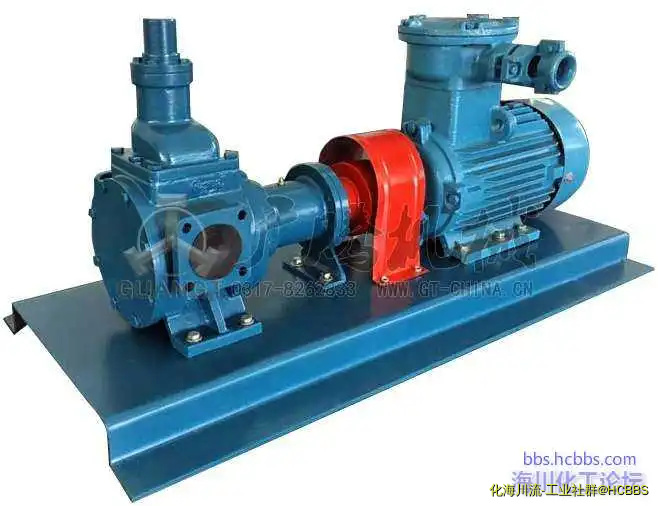

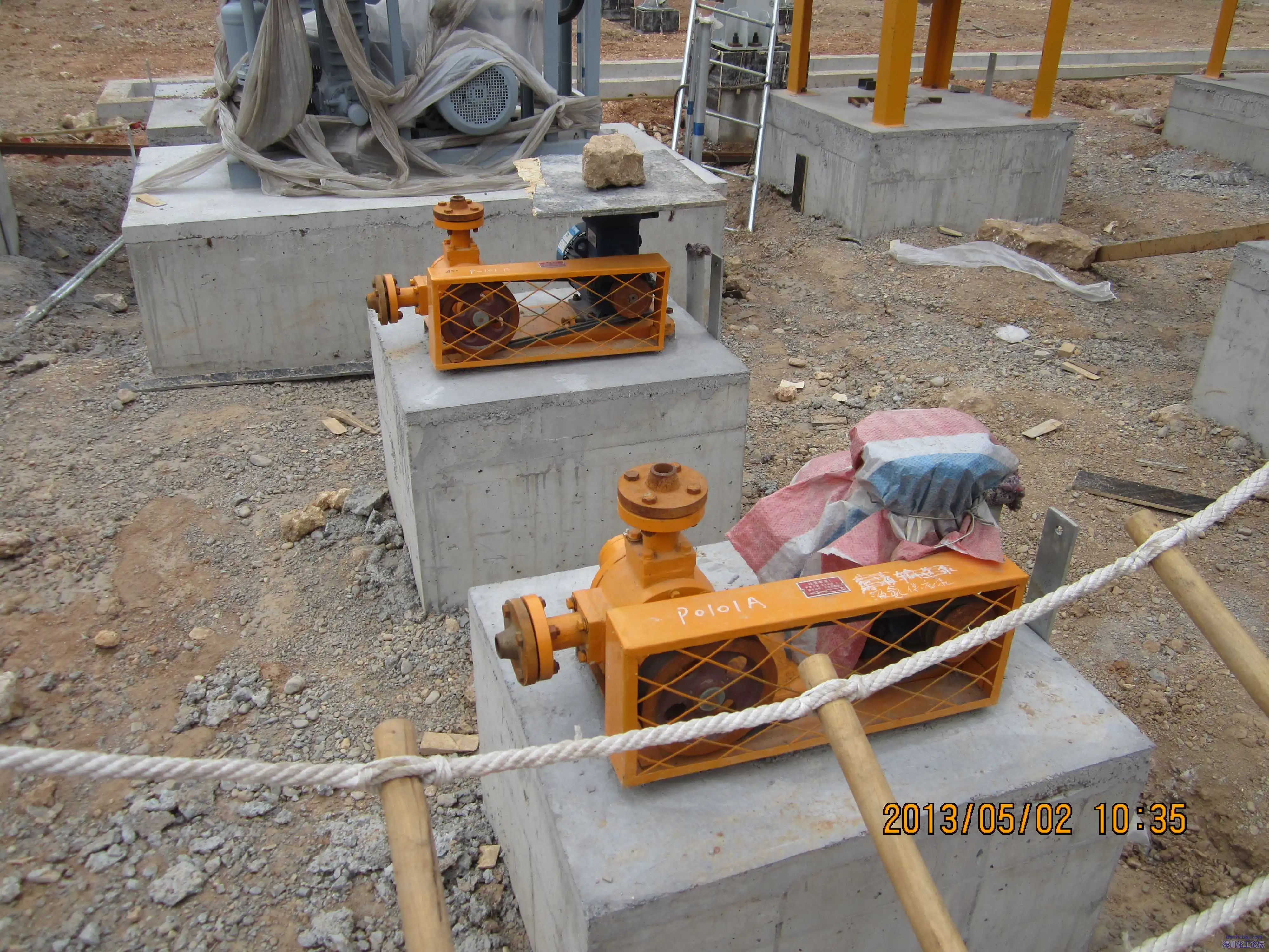

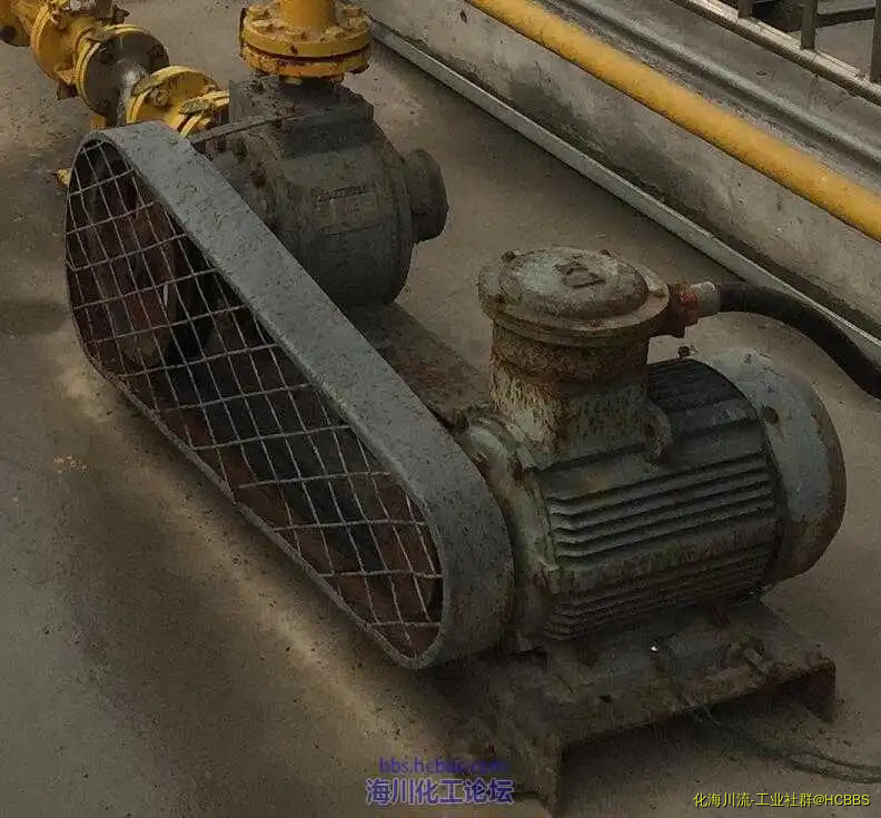

[讨论] 看图,这个是什么泵,介质液氨
2.3K |16
shiworkstationVIP会员 VIP会员 | 显示全部楼层 |阅读模式       最后访问IP江苏省
这个是哪种类型的泵,是不是就是离心泵?
发表于 2017-4-18 13:34:45
qiuqiu0810 + 5 发起议题
当前内容由会员用户名 shiworkstation 发布!权益归其或其声明的所有人所有 仅代表其个人观点, 仅供个人学习、研究之用。
离心泵。
发表于 2017-4-18 13:47:11
qiuqiu0810 + 3 积极参与
海川讲师  |  头衔:  TA未设置
液氨升压泵。
发表于 2017-4-18 13:53:51
qiuqiu0810 + 3 积极参与
海川副教授  |  头衔:  【海川活跃分子】
增压泵
发表于 2017-4-18 13:57:45
qiuqiu0810 + 3 积极参与
容积式叶片泵~~皮带轮连接的~~
发表于 2017-4-18 15:22:51
qiuqiu0810 + 5 积极参与
楼上应该是正解
发表于 2017-4-18 15:40:09
龙港泵业王传胜VIP会员 VIP会员 | 显示全部楼层       最后访问IP山东省
瞅着像是转子泵,容积泵的一种不是离心泵
发表于 2017-4-18 15:40:40
qiuqiu0810 + 5 积极参与
tomtom999999VIP会员 VIP会员 | 显示全部楼层       最后访问IP山西省
滑片泵容积式叶片泵~~皮带轮连接的~~
发表于 2017-4-18 15:48:55
qiuqiu0810 + 5 积极参与
二次元豆子VIP会员 VIP会员 | 显示全部楼层       最后访问IP新疆维吾尔自治区
容积泵,有可能是容积式泵里的隔膜泵吧,液氨带有腐蚀,我看到有名牌可以看看
发表于 2017-4-18 15:53:37
qiuqiu0810 + 3 积极参与
终身会员  |  头衔:  【工程师】
楼主应该自己看铭牌
发表于 2017-4-18 16:02:23
普通人2VIP会员 VIP会员 | 显示全部楼层       最后访问IP新疆维吾尔自治区
同意5楼的观点
发表于 2017-4-19 06:47:26
WZXUE2006VIP会员 VIP会员 | 显示全部楼层       最后访问IP山东省
容积泵,见过几个电厂氨区基本都这样的
发表于 2017-4-19 08:07:31
参与人数 2财富 +9 收起 理由
hy_0619 + 4 热心助人
qiuqiu0810 + 5 积极参与
看外部结构应该是容积式的泵。
发表于 2017-4-19 08:10:30
qiuqiu0810 + 5 积极参与
容积式叶片泵,输送液氨,一甲胺等都可以
发表于 2017-4-19 11:19:56
qiuqiu0810 + 5 积极参与
额仑の草原狼VIP会员 VIP会员 | 显示全部楼层       最后访问IP山东省
就是液氮增压泵,使用时调好轴距和电机变频。
发表于 2017-4-19 22:33:50
自欺欺_T11QkVIP会员 VIP会员 | 显示全部楼层       最后访问IP河北省
液化气泵,淄博做的挺多的。不属于滑片泵。属于容积泵
发表于 2017-4-21 15:20:54
重型滑片泵。无液真空自吸6米。灌液自吸9.5米。
