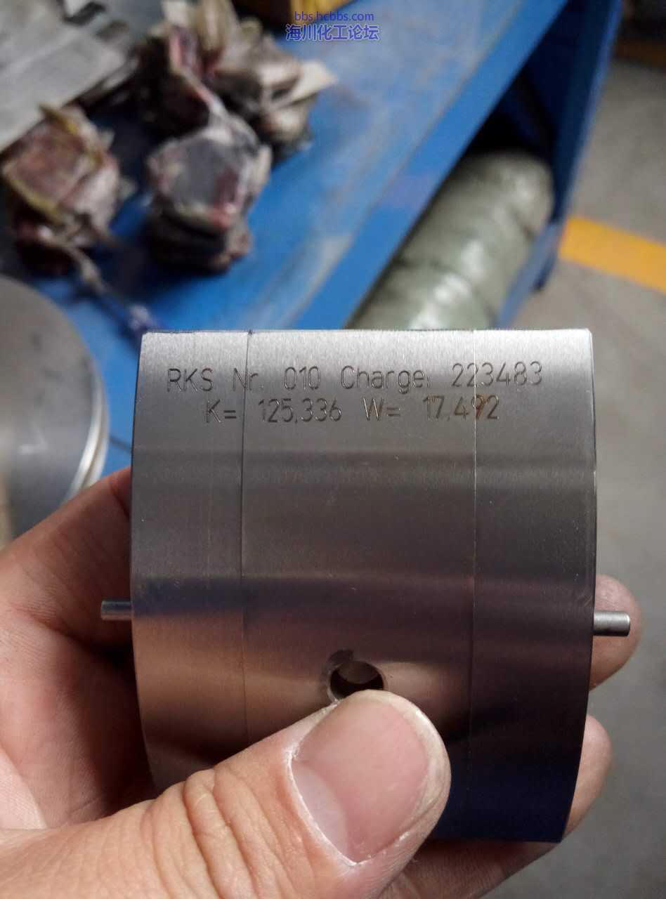

我车间用杭汽的径向瓦,瓦背编号是这样的两块瓦可以互换吗?轴径相同。从瓦背的参数和轴径的参数能算出轴的顶间隙的区间吗?

可倾瓦径向轴承跟汽机的旋向有关系吗?顺时针与逆时针对可倾瓦径向轴瓦有影响吗?

应该不可以
发表于 2017-4-17 12:07:15
qiuqiu0810 + 5 积极参与
海川工程师(荣誉)  |  头衔:  TA未设置
不可以!

可以说明下原因吗?谢谢

不是一副瓦不要混用,一副新瓦是一起加工的,两副瓦乌金厚度也是有微小不同的。方向也不能用反,要按瓦侧边箭头方向使用,你反着应该也安不进去,而且瓦的进出油两侧的倒角应该不一样。

径向瓦块上面没有箭头,它主要起到支撑轴颈的作用,汽机的顺时针或逆时针旋转是不是只是瓦块的合金接触面不同。就是说无论汽机的旋向如何,同一副径向瓦是否可以用在旋向不同、轴颈相同且瓦块装配间隙相同的轴上?  详情 回复 发表于 2017-4-21 13:55

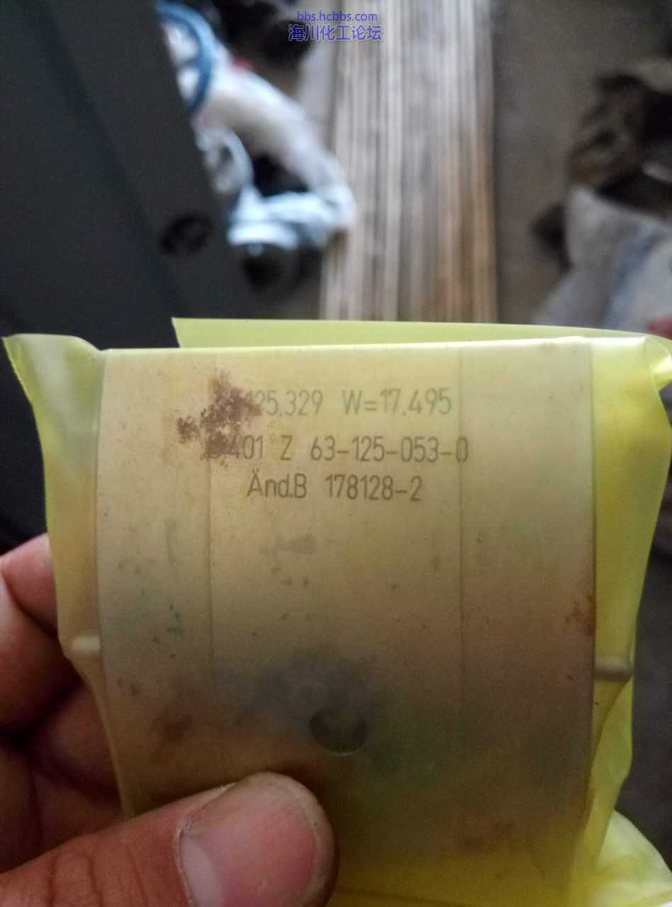

您好,请问如果第一个图片中的一副瓦块能更换为第二个图片中的一副瓦块吗  详情 回复 发表于 2017-4-21 13:48

不能调换,轴瓦更换的话都是整体更换

建议不要混用,哪怕看起来是一样的,本厂的Burckhardt压缩机在技术手册里面明确写明了,严禁混用,哪怕各参数都一样

原则上不可以混用,但是实际上混用是没有问题的,关键是混用前一定对每一块瓦块的偏差进行测量,确定瓦块的厚度是一致的,偏差在允许范围内,同时要对因瓦块调整带来的轴瓦径向间隙进行测量调整,只要数据在允许范围内,就没啥问题。油槽可以自己修研出来。经验丰富的师傅都可以解决。只要把握好关键环节,换瓦块是没有任何问题的。

瓦块背的r w 数值不一样 ,不可以互换
