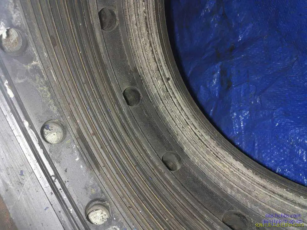

第一层的梳齿密封有两圈孔,第二圈应该是二次平衡管,想请教一下第一圈是干什么用的?
还有,这个干气密封的300KPa差压问题,到底是谁和谁的差压?查到的资料上都是主密封和缓冲气的差压,但是为什么单位这个写的主密封和二次平衡管的差压??

压差是一级密封气与平衡管压差!

这个问题有些笼统,“气压机干气密封问题”。是什么“气”的气压机。如果是易燃、助燃介质的气体压缩机就好解释了。自气缸密封泄漏的气经梳齿式密封气漏入排气腔(带孔部位);另一侧的(带孔部位)为密封气进气腔。在进气腔形成一个大于排气密封腔压力的“干密封气”,有少量密封气体漏入排气腔中,顺孔道排入大气。从而实现动密封作用。,,,,这里需要明确的词可能与行业有关,通常用作这里的“干气”叫做“仪表气”;气压机根据压力等级可以叫做风机、压缩机、、、。规范名词,便于查找资料与交流讨论。(供参考)
