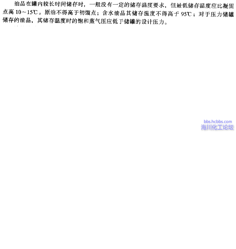

储罐加热温度要比物料凝点高10~15℃有这种说法吗,出处在哪。

防止物料凝固!

常规做法而已

出自储运设计手册
