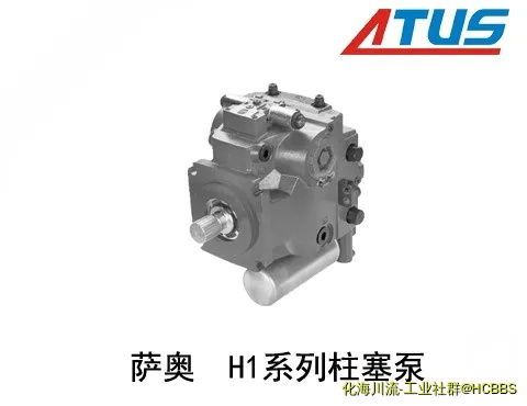

一个机器能否正常的运行,在一开始的对某款液压泵进行选型的时候就决定了一大部分。现在周围有很多实用萨奥液压泵的朋友,那么今天澳托士就来说说,萨奥液压泵在选型的时候应该注意些什么。
选择液压泵的主要原则是满足系统的工况要求,并以此为根据,确定泵的输出量、工作压力和结构型式。
确定泵的额定流量泵的流量应满足执行元件最高速度要求,所以泵的输出流量qp应根据系统所需的最大流量和泄漏量来确定,即
qp≥Kqmax
式中qp一泵的输出流量(L/min)
K一系统的泄漏系数,一般K=1.1~1.3 (管路长取大值,管路短取小值);
qmax一一执行元件实际需要的最大流量(L/min)。
由计算所得的流量,选用泵有以下几种情况:
①如果系统由单泵供给一个执行元件,则按执行元件的最高速度要求选用液压泵。
②系统由一台液压泵供油给几个执行元件,则应计算出各个阶段每个执行元件所需流量,做出流量循环图,按最大流量选取泵的流量。
③如果系统由双泵供油,则按工作进给的最高工进速度要求,选用小流量泵;快速进给由双泵同时供油,应按快速进给的速度要求,求出快速进给的需油量,从中减去工作进给的小流量泵的流量,即为大流量泵的流量。
④多个执行元件同时动作,应按同时动作的执行元件的最大流量之和确定泵的流量。
⑤如果系统中有蓄能器做执行元件的能源补充,则泵的流量规格可选小些。
⑥对于工作过程始终用节流阀调速的系统,在确定泵的流量时,还应加上溢流阀的最小溢流量(一般取3L/min)。
求出泵的输出流量后,按产品样本选取额定流量等于或稍大于计算出的泵流量qp。
值得注意的是:
第一,选用的泵额定流量不要比实际工作流量大得太多,避免泵的溢流过多,造成较大的功率损失。
第二,因为确定泵额定流量时考虑了泄漏的影响,所以额定流量比计算所需的流量要大些,这样将使实际速度可能稍大。
