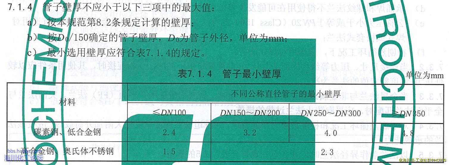

刘佳佳VIP会员 永久VIP | 显示全部楼层       最后访问IP浙江省
SH/T 3059-2012 《石油化工管道设计器材选用规范》中有个规定,如下: 360反馈意见截图16491219107107129.jpg

FMSD楼主 VIP会员 VIP会员 | 显示全部楼层       最后访问IP上海市
你这个是我需要的结果,不过在20801或50316这样的通用性规范一般好像没有这方面内容
