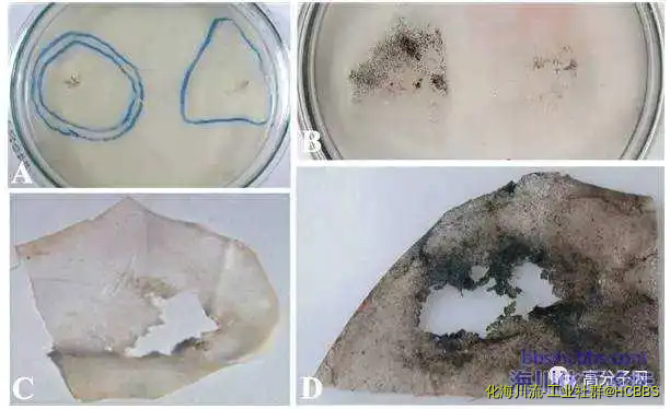

工业合成塑料的生产与使用已经对环境产生严重的危害。聚氨基甲酸酯(PU)是一种新兴的有机高分子材料,被誉为“第五大塑料”,广泛应用于工业、医疗、建筑和汽车等,如我们日常生活中所用的泡沫塑料、海绵和汽车垫子等。全球聚氨基甲酸酯(PU)年产量估计约为800万吨(Mt),并且逐年增加。这些不可降解的聚氨基甲酸酯垃圾导致了土壤和水体的污染,并最终进人海洋生态系统。近年来,塑料在地球表面、河流与海洋生态系统中的积累已引起人类越来越多的关注,并成为日益严重的环境问题。
中国科学院昆明植物研究所许建初研究组于2017年发现了塔宾曲霉菌对聚氨基甲酸酯的生物降解作用。研究人员认为,真菌的生物降解是治理合成聚合物污染的重要途径,研究组从城市垃圾中分离出降解聚氨基甲酸酯的新的真菌,并鉴定命名为塔宾曲霉菌(Aspergillus tubingensis)。这项研究成果以“塔宾曲霉菌(Aspergillus tubingensis)对聚氨基甲酸酯的生物降解”为题,发表在国际主流环境污染(Environmental Pollution)杂志上。本文的第一作者是来自巴基斯坦的Khan Sehroon博士,目前在昆明植物所从事博士后研究工作。
图1. 聚氨基甲酸酯(PU)表面生长的塔宾曲霉菌,(A)用塔宾曲霉菌接种并以PU无菌膜覆盖的SDA板,(B)在孵育4天后PU膜转移到MSM琼脂板,以及(C)三周后从MSM琼脂平板上回收的PU膜,(D)在SDA平板上温育两周的降解掉的PU膜
