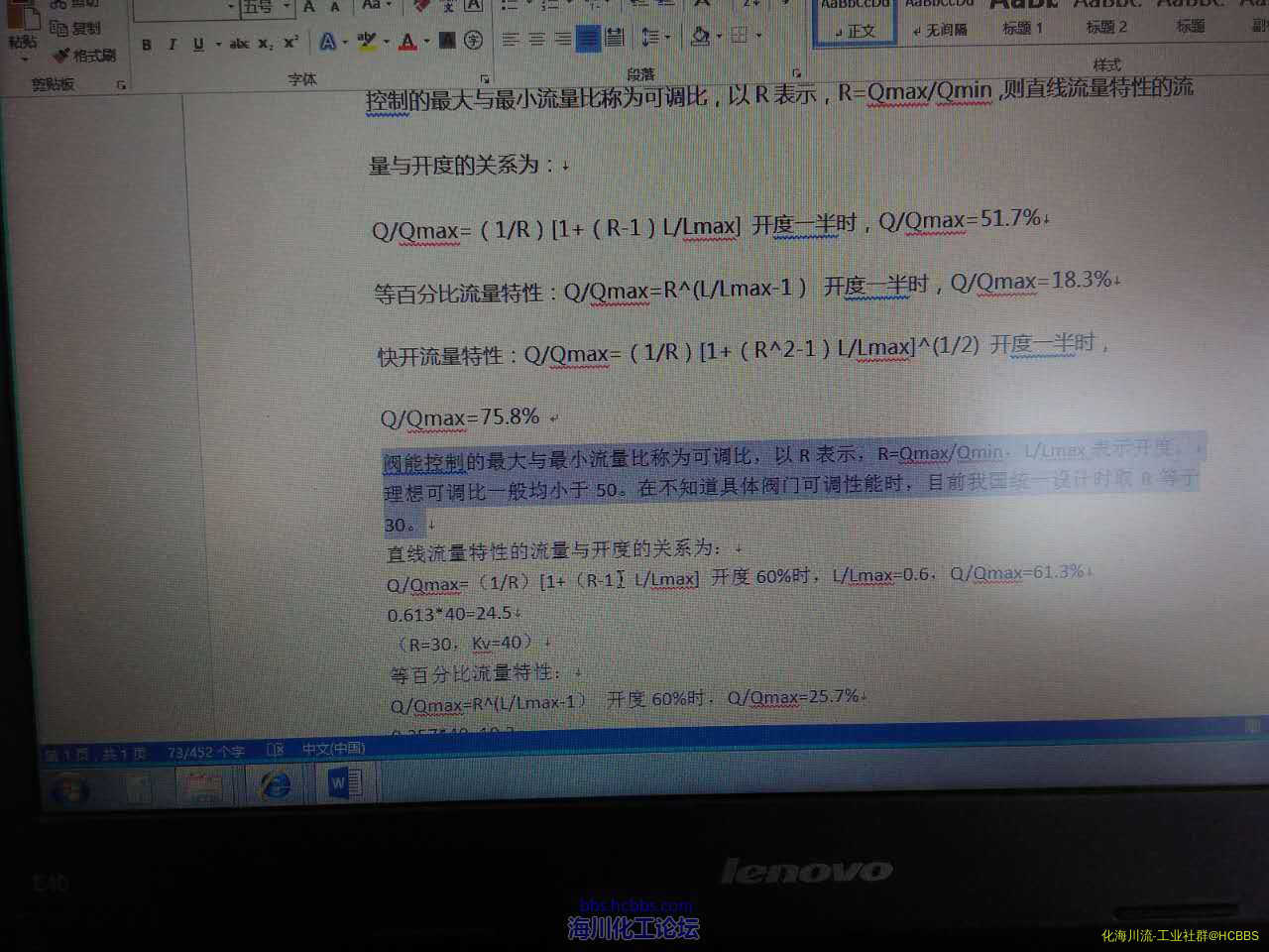

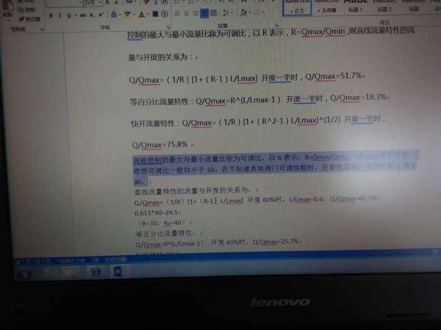

在网上找的一些小软件,通过反推计算R值是29.5527,我想知道厂家在计算调节阀时,最大,最小,正常流量下开度,R值也都是30吗?
请问这这个可调比R,厂家在计算时是如何选择的,R值决定了阀芯的硬件结构吗?当计算得出的开度不够理想时,就变变更到另一个R值计算吗?为什么调节阀厂家的计算书上从来都不体现出用于计算开度的R值呢?

一般设计的阀都是50,30和100也有。

关于调节阀的可调比R的选取,有个调节阀的参数表,不同类型(阀芯阀座结构)的调节阀有不同的R,大多为30,也有100(偏心旋转阀),200(球阀),10(隔膜阀),15(蝶阀)。如果计算结果实在不合适,那么也可以考虑改用两台调节阀,利用分程控制来实现调节,或者改用其他口径的阀门,检查一下工艺数据。

      调节阀的选型计算过程是先确定类型,再通过计算确定规格大小。不同类型调节阀有不同的R,大多数为30,也有100(偏心旋转阀),200(球阀),10(隔膜阀),15(蝶阀)。若开度验算达不到要求,需重新选择类型再计算确定规格。
