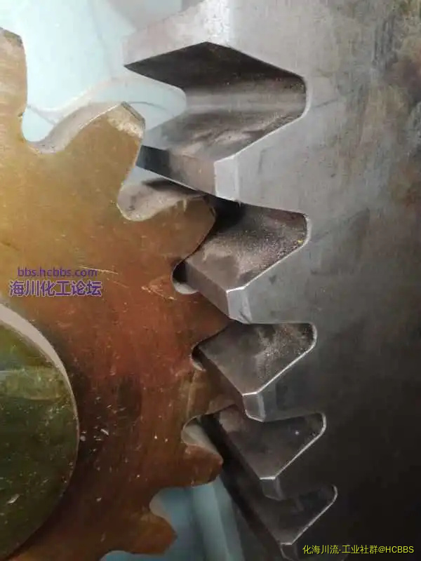

如图,小齿轮为渐开线的,大齿轮粗看是直尺的,本人学的些许设备知识,早就馍馍吃光了,请教各位,这样配合没毛病吧,合适吗

这种场合没毛病,用的少,而且转速很低。

毫无问题。重载低速。我见过。大齿轮便于加工。

不是需要永久啮合在 一起的啊。没有问题。

重载低速

这是电盘车吧,电盘车速度很慢的!!

转速低,问题不大。

大齿轮每分钟才1-2转,没有问题,这是远大的设备吗

这种场合用的少,而且转速很低,不会有问题。

用的不多,转速低,力量也不大,所以设备厂家为了降低不必要的成本,就这样加工了。

重载低速

这种方式方便啮合
